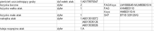

Bunio zamieszczam moje notatki, może się w tym połapiesz. Łożyska boczne dyfra oczywiście nie są do ataku. Luz reguluje specjalna tuleja którą musisz też kupić (stara się już nie nada). Nie trzeba się znać ale trochę zdrowego rozumu do mechaniki się przyda :wink:
4. kolumna nr ASO, 5. kolumna producent 6. symbol zamiennika względnie orginału

Post autor: LR_Olek » ndz sie 09, 2009 9:17 pm
jak sie ma gele to se trzeba takie zestawienai robic? :o

takie zestawienia dobra zecz ale dzwonisz do sklepu z czesciami do mercedesa i moja miła pani podaje jak na tacy wiedze i aktualne ceny (ze swojego doswiadczenia wiem ze lepiej remontowac niz kupic uzywke i remontowac znowu chyba ze stary most kaput definitywnie)
