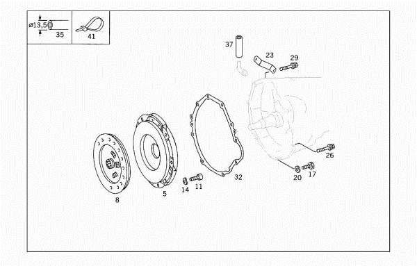

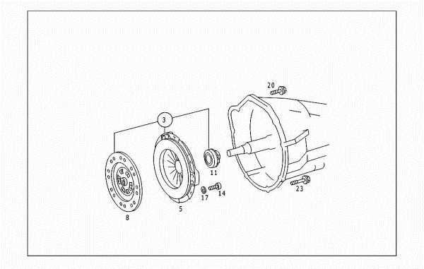

Liroz przecież ten silnik wychodził tylko w automacie to jak znalazłeś oryginalny docisk?
Re: wymiana silnika Gelenga
Jesteś pewien? Pod numerem pojazdu 463.328. na liście części jest "automatic transmission" ale również "clutch", wywala taki rysunek:
Jak myślisz to klasyk czy dwumasa? W przyszłym tygodniu będę się dowiadywał co siedzi pod numerami tych części.
Masz może dokładne dane jakie sprzęgło użyłeś u siebie?
A wchodząc w katalog od strony silnika OM606.962 odnajduję taką opcję
Jak szukałem rozwiązania u siebie to grzebałem na mercmanii i nie znalazłem żadnej wersji tego motoru z manualem ani 140 ani okular ani G.
Pierwsze założyłem koło zamachowe zwykłe od 300 D 124 z dociskiem i tarczą ale spaliło się bardzo szybko.
Teraz jest koło zamachowe dwumasowe od kaczki i docisk z tarczą LUK. Wytrzymuje ok 1 rok i tarcza do wymiany.
Można spróbować zaadoptować coś z benzyny np G 280 powinno pasować.
