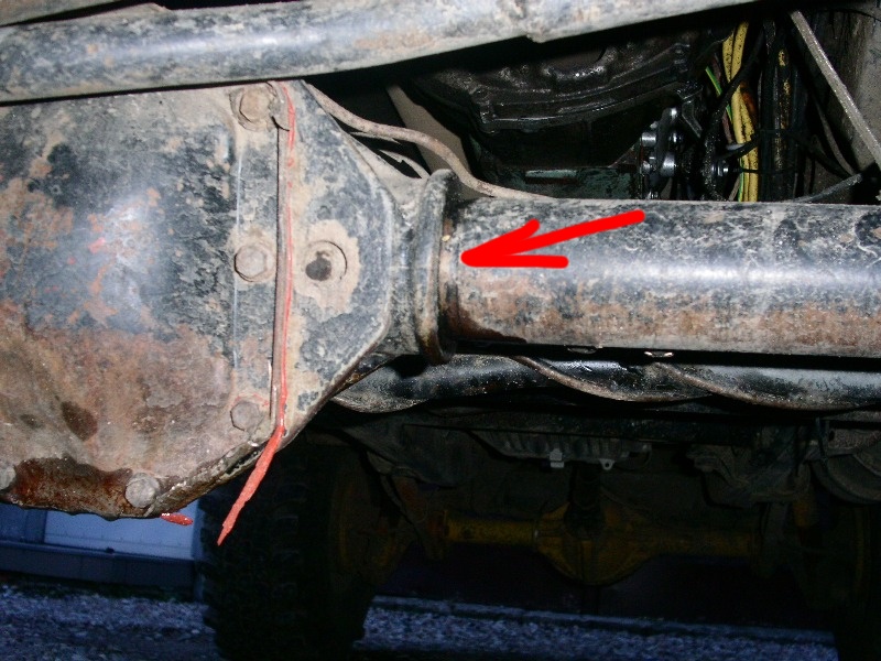

Ten most się rozłazi?? czy to tak było. Przywaliłem niedawno w kamień i zaczął się stamtąd wydobywać olej

oj kolego to tak byc nie powinno, jest zbyt równo zaolejone. a nie jestem pewien ale chyba tam jest wężej?! tak by weszło w dyfer.

a moze ten olej z silnika ci sie leje? bo patrzac na fote,to zarzygany to troszke jest...
zawodowo tez masz skrecona pokrywke gruchy... tak pieknie subtelnie silikon wylazi :)21
Post autor: Damian » sob sty 19, 2008 8:57 pm
w którym miejscu masz ślady po tym kamieniu?
Rzeczywiście olej jest zbyt równo rozłożony, z pewnością nie nakapał w to miejsce. Raczej wygląda jak film olejowy :-?

Wywala z dyfra na całym obwodzie łączenia z rurą. Możecie koledzy popatrzeć u siebie czy macie takie przewężenie rury na wejściu do dyfra? Z jednej strony wygląda jakby się wysuneło a zdrugiej - to przewężenie też jest pokryte farbą...
@Damian kamień przywalił w dół dyfra chyba, obrócił się ui poharatał mi też tylny wał. Dzisiaj jeździłem lajtowo ze 20km i niby nic...

spróbuj podłożyć mały podnośnik pod ten punkt i podnieść - jak zauważysz że most w tym miejscu się łamie, to masz pewność że się wysuwa...
to że niby nic się nie dzieje to nic nie znaczy - półoś ma frezy na pewnej długości i będzie trzymać nawet ostatnim centymetrem. Tylko że krótko.

Mam poważną obawę że już po moście :roll:
@Olek, informuję, ten silikon to jest tylko nadmiar, bez znaczenia

jak test podnośnikiem nic nie wykaże to dekiel główki zdejmij i zobacz na ile wsunięta jest półoś, o ile w geli po zdjęciu widać

ze w tamtym miejscu jest farba to normalne, rekawy i gruszka nie były od razu złozone w tej samej fabryce, wiec malowane musiały byc jakas warstwa antykorozyjna.

Hmm ale farba na tym przewężeniu jest tak samo odrapana jak na reszcie rury więc teraz nie wiem. wpadnę do jakiegoś kolegi z G

Nie w G, ale miałem to samo, pochwa wysunęła się z obudowy dyfra....
u mnie skończyło sie złamaniem mostu.
Ty możesz jeszcze most uratować

liroy:) jak masz kolege z G:) to niech zmierzy odległosc od gruszki i ty wtedy bedziesz wiedzial dokladnie co i jak:)

ja miałem wspawane specjane pierścienie w tych miejscach
a w tym co tobie się działo - pewnie w mostach gieza , wstawione 3 śruby M12 , w wywiercone uprzednio oraz nagwintowane otwory.

ok kolego liroz mam juz wymiar jest to 37cm od mocowania wachacza. ale i ja mam tam lekko zwężony rekaw z taką rużnicą ze mi nic nie cieknie:) wiec jeszcze jedna opinia by sie przydala czy tak jest fabrycznie czy mamy ten sam problem. jaka u ciebie jest długość? teraz jeszcze raz dokładnie obejrzalem twoje zdjecie, to zwezenie ma ok 0,5cm u mnie i jest suche, ogladam twoja skrzynie biegow i masz kilka wycieków, zobacz czy dokladnie nad łączeniem rekawa z gruszka nic ci nie cieknie? olej mogl nakapac i zebrac sie na górnej czescii po tym frezie spłynąć na dół i tam sie zebrac.

skoro kolega napisał że olej jest równomiernie rozmieszczony to raczej odpada... :roll:

Obrazek tak to u mnie wyglada. oelj mogl po frezie splynac a ze frezrowny to i olej rowno poszedl.

Wielkie dzięki kolego Kubakrysa, wygląda na to że się nie wysunęło ale olej ewidentnie wywala z tego połaczenia więc może być poluzowane...

powiedz jaka masz odleglosc:) jak ci sie rozszczelniło to i tak masz most do rozebrania zeby go uszczelnic jak to bedziesz robil to zrob kilka zdjec
