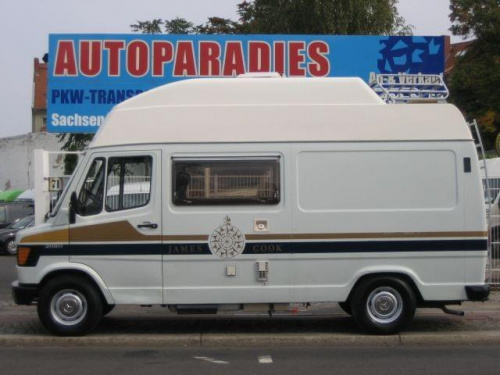

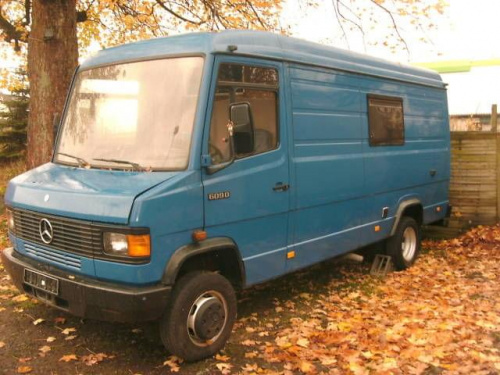

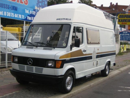

Witam,
Zainspirowany amerykańskimi kamperami w wersji 4x4 postanowiłem poszukać czegoś europejskiego, co nie zrujnowałoby mojego domowego budżetu i nadawałoby się do jazdy w lekkim terenie.
W internecie natrafiłem na mercedesa 207 w wersji James Cook który zrobił na mnie niesamowite wrażenie. Dowiedziałem się przy okazji, że wiele osób przerabia na kampery Mercedesa 609.
W związku z tym, że auto będzie wykorzystywane w warunkach bardziej ekstremalnych niz przeciętny kamper zależy mi na napędzie 4x4 i podniesienu nadwozia o kilka centymetrów w góre.
Będe bardzo wdzięczny za wszelkie informacje na temat mozliwości takiej przeróbki w przypadku modelu 207 i 609.
Po pierwsze czy wogóle jest to mozliwe i czy ma Waszym zdaniem sens?!
Jeśli tak, to do kogo się z tym zgłosić i na jakie koszty się przygotować?
Skąd podzespoły? Unimog, Gelendewagen......?
Mercedes 207 James Cook
