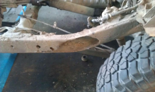

Post autor: PiRoman » sob cze 30, 2012 10:15 pm
A to dzisiejsza robota Kabala i moja... Poszło bez bólu, urwana jedna śruba.
gebels
Posty: 9720
Re: demontaż budy
Post autor: gebels » sob cze 30, 2012 10:32 pm
zasłonił byś czymś te dziury w ramie :)21
Czwarte serce :cry:
Re: demontaż budy
Post autor: PiRoman » sob cze 30, 2012 10:37 pm
Te?
Posty: 16844
Re: demontaż budy
Post autor: Kabal » sob cze 30, 2012 10:48 pm
łe, to przed karcherem :)21 tej ramy nie ma, myślałem, że moja jest cienka, nawet po wyspawaniu newralgicznych miejsc. Cudem, Romek nie rozkraczył się w środku miasta :)21 to co nie odpadło daje max 5 cm stali w jednym kawałku w prazekroju poprzecznym. W sumie to najbardziej nośnym elementem w newralgicznym miejscu były przewody hamulcowe :)21

Re: demontaż budy
Post autor: PiRoman » sob cze 30, 2012 11:26 pm
Ależ przez czystą przyzwoitość nie możemy sobie przypisywać zasług jakie sie należą tyulko i wyłącznie dżingżoranglom... :)21
gebels
Posty: 9720
Re: demontaż budy
Post autor: gebels » sob cze 30, 2012 11:27 pm
PiRoman pisze:Te?
te te :)21
Czwarte serce :cry:
Posty: 16844
Re: demontaż budy
Post autor: Kabal » ndz lip 01, 2012 1:10 am
