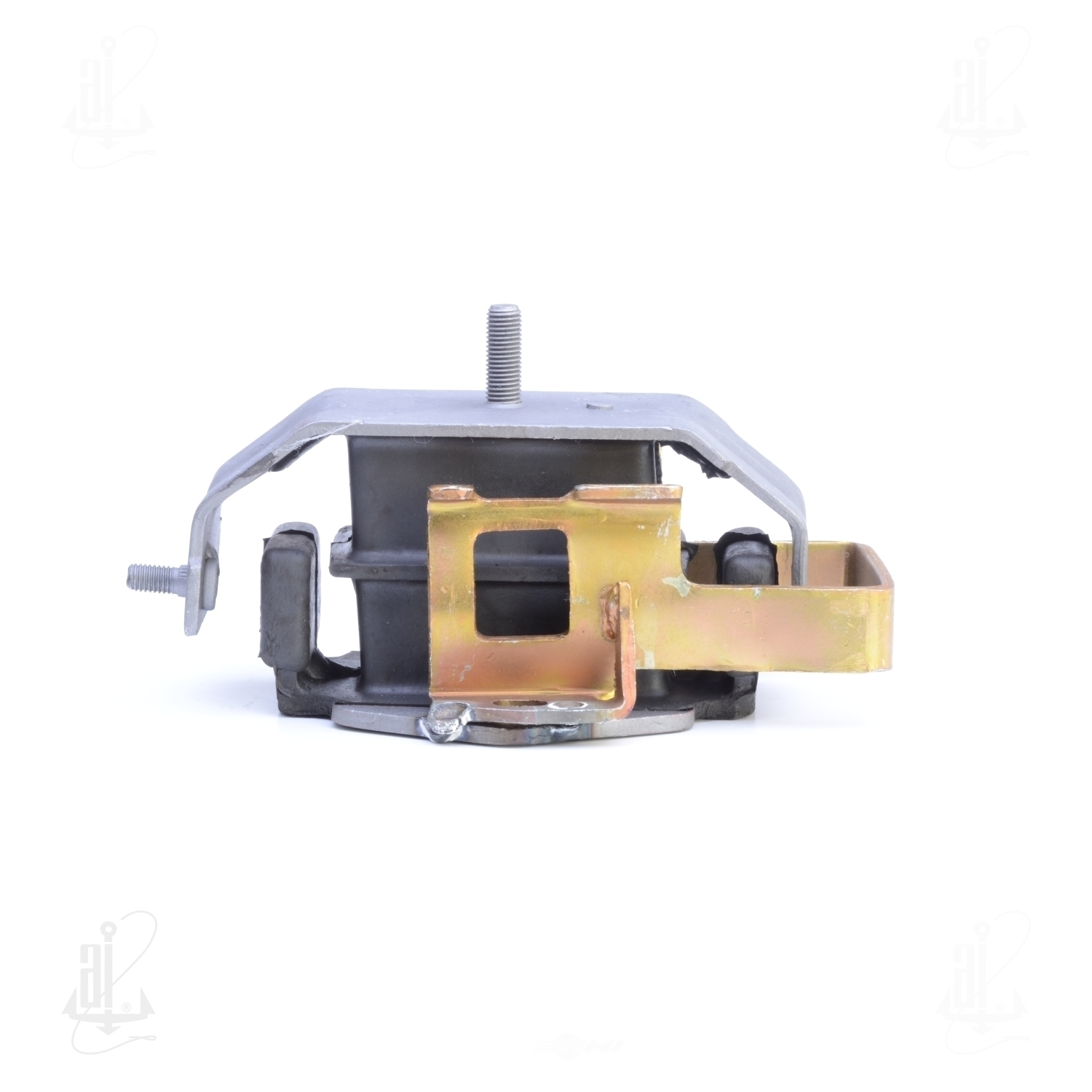

Jest sobie taka poduszka, która trzyma skrzynię:
moje pytanie: Czy wszystkie poduszki pod skrzynię biegów do Pajero 2 były takie same? Czy inna była dla automatu a inna dla manuala? Czy dla diesla z manualną skrzynią była taka sama jak dla benzyniaka z manualem?

Inna jest do automatu inna do manuala , ta na fotce jest od automatu.
Od manuala, wmiejscu styku ze skrzynią ma wgięcie na pionowej ściance.

1. Czyli do skrzyni manualnej jest taka:

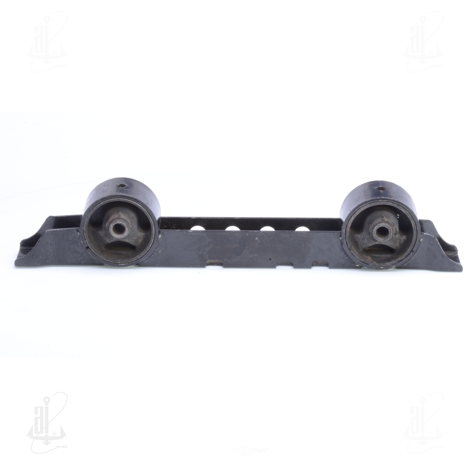

2. A czy te są te z obrazka, który wstawił @Gossy?

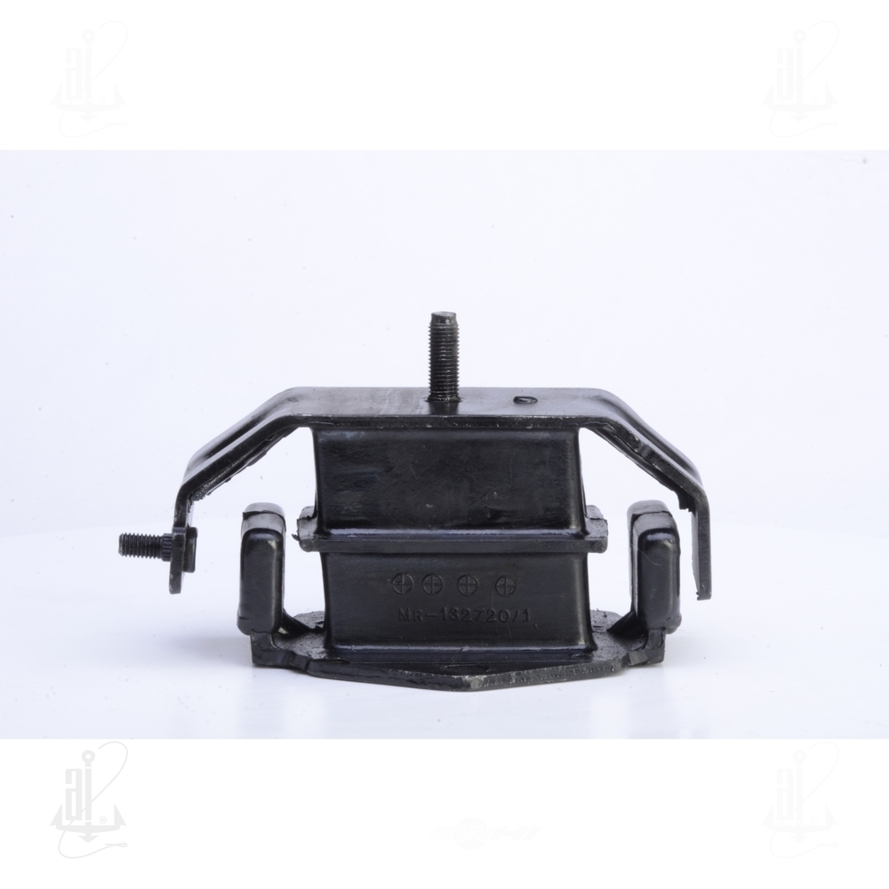

3. A czy takie poduchy są do silnika 2.5TD?

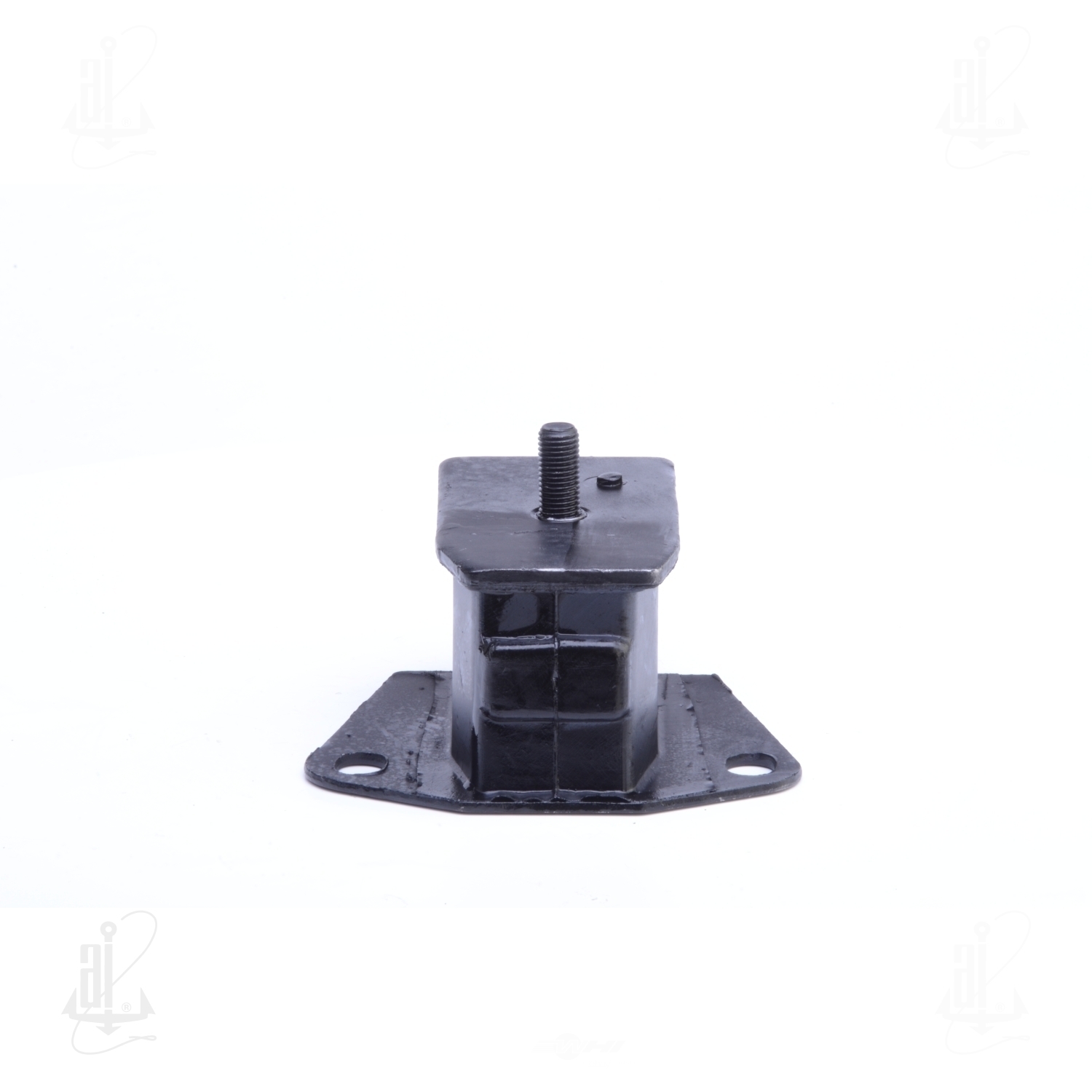

4. A do czego jest taka poduszka?

nr 3 to poduszka silnika 2,5td

1, p. skrzynia 2,5, 3,0 TD

2b p. skrzynia manual 2,8 TD i 3,5 E
3 p. silnika 2,5TD 3,0 E
4 p. silnik 2,8TD 3,5 E

A czy ktoś wie gdzie tanio dostać (zdjęcie 2b do 3,5)
Czyli poduszki pod skrzynię do 3,5 V6 II gen.
