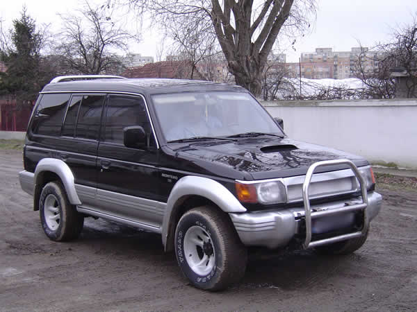

Jako ,że zaje...ście podoba mi się wersja Pajero z Dakaru
http://www.sp.dianet.or.jp/mmc/docs5/da ... ajero.jpeg
Zamarzyło mi się żeby zrobić coś podobnego.Oczywiście nie znaczy to że machne mu zawieche ,fele magnezowe itd.Najbardziej chodzi mi o poszerzenia nadkoli ,tym samym pewnie dołożenie dystansów na tarcze,modyfikacja zderzaków,i pewnie kilkadziesiąt innych spraw.
Może ktoś już kombinował coś podobnego , i ma jakieś doświadczenia.Przy okazji mogę podnieść bude na tulejach,oczywiście podciąć nadkola.Tylko czy kombinować z jakimś plastikiem , czy może wspawać? może sa jakies gotowe szpeje do tagiej przeróbki nadwozia?
Licze na was koledzy , bo już zaczynam kreślić rysunki.

Dlatego właśnienie nie chcę robić plastikami - nie jestem fascynatem pióre spojlerków i takich tam.Chodziło mi o podcięcie nadkolii wspawanie szerszych tak żeby zakryły bardziej odstające na boki koła,czyli szerszy rozstaw kół- poprawia stabilność?
Nadbudowane metalowe nadkola zamiast gumowych lub pasa transmisyjnego - moich pod plastikami zostało niewiele
- podniesienie wyżej zderzaka , lub zmiana całkowita na robiony
- montaż obudowy osłaniającej dół chłodnicy i dalej aż pod reduktor
docelowo zrobienie żeby papcie 33" spokojnie śmigały
okazuje się że żona będzie miałą inny samochód , to w końcu mogę zacząć go motać , beż krzywych spojrzeń.a że mam dojscie do różnych takich tam cudeniek i firmę która z alu zrobi praktycznie wszystko tak więc zaiskrzył taki o to pomysł.
a autko - najbardziejh rajcuje mnie śmiganie po szutrach , twardych piachach.Za błotskiem i ciasnymi drzewkami jakoś nie przepadam i nie bardzo mam z kim po tym jezdzić bo koledzy blezerami i tak się nie mieszczą a ich fury robią jak amfibie a mi się pajeraka topic nie uśmiecha

Chcę auto trochę podrobione,ale widzę że jak jest inaczej jak wasze robione to od razu lincz.Liczyłem na porady,może ktoś robił metalowe poszerzenia i wie co i jak żeby nie popełniać tych samych błędów.
Auto ma być do wszystkiego , czyli puki co nadal na 31" lekko szerzej niż do tej pory.Ma jezdzić po szytrach , po czarnym , po dołach , wąwozach po błocie nie koniecznie choć się tego nie wyrzekam.Pojezdziłęm trochę i nie zawsze 31 i tak nisko buda wystarcza , wiec chcem mieć wyżej żebym nie musiał znów liczyć na jakiś ciągnik..Dlaczego wam offroad kojarzy się od razu z gównem po szyby?

widziałeś auto Eskapady , bankowo.To dołóż do niego nadkola poszerzone blachą pomalowane w kolorze nadwozia,z gorszym zawieszeniem i narazie bez wyciągarki - poprostu mnie nie stać.o coś podobnego mi chodzi-ale docelowo.Póki co koła te co są,jak zajade te gumy wtedy będę myślał.
i pytanie czy dołożenie dystansów da zamierzony cel polepszenia stabilności?

Poszerzenia - tak jak pisałem, dobry blacharz poszerzy i tak wyprofiluje istniejące błotniki jak tylko sobie zażyczycz
Dystanse - tak, zwiększą stabilność, niestety kosztem wytrzymałości łożysk i sworzni, tutaj lepiej poszukać felg z lepszym odsadzeniem, są mniej inwazyjne (choć nadal)
