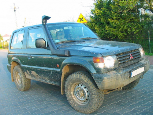

KML1
Posty: 825
Lokalizacja: Warszawa/Natolin
Re: Motanie - czyli robimy z Mitsu terenówkę
Post autor: KML1 » wt kwie 21, 2009 10:46 pm
Zasnorkelowany:
tomak74
Posty: 313
Rejestracja: śr mar 26, 2008 7:20 pm
Post autor: tomak74 » śr kwie 22, 2009 11:25 am
nie za wysoko wystaje ten kominek?? i kilka słów odnośnie kół do miśka ( konkretnie krótkie pajero rocznik 96 silnik 2.8 czyli mój) oczywiście ja też jako nowicjusz zastanawiałem się jaka wielkość , wejdą , nie wejdą , będą tarły czy nie , 32x11.50 czy 31x10.50 dość ważny dylemat bo opony tanie nie są a chciałem kupić nowe . Czytałem forum .........itd i oparłem się na wiedzy jednego z wrocławskich offroaderów który co prawda robi GR ale nie tylko i mówi 33x10.50 wejdzie . Na próbę założyliśmy na stalowych orginalnych felgach od nissana używki i jakiś czas śmigałem ( nic nie trze z przodu , pięknie się chowa z tyłu w nadkolach przy wykrzyżu ) powiem tak na tych stalówkach wogóle super wygląda nie wystaje po za obrys auta . Zakupiłem nówki bfgoodrich MT i założyłem na swoje alusy i jest gicior naprawdę daje radę byliśmy w weekend na imprezie na poligonie pod jelenią górą cały dzień smigania autko jest bardzo dzielne aha auto oczywiście orginał bez liftu itd . Pomyślałem sobie napiszę może komuś to się przyda ,,tajemnica'' chyba jest w odsadzeniu felg . Pozdrawiam wszystkich . Hej
poreb
Posty: 2632
Lokalizacja: Górny Śląsk
Post autor: poreb » śr kwie 22, 2009 3:27 pm
cos mi sie wydaje ze kominek ci sie zweryfikuje w terenie :roll:

KML1
Posty: 825
Post autor: KML1 » śr kwie 22, 2009 8:59 pm
zdefiniuj słowo zweryfikuje, bo nie wiem co oznacza w tym przypadku.
Qpa_z_polski
Posty: 189
Rejestracja: śr lut 13, 2008 8:06 am
Lokalizacja: Oława
Post autor: Qpa_z_polski » śr kwie 22, 2009 9:27 pm
tzn ze wg mnie powinien sie bardziej "zintegrowac" z buda, a napewno nie powinien wystawac wyzej niz auto bo szybko bedziesz gałezie na niego zbierał az w koncu ktoras gałązka zrobi kuku :) pozatym jedyna rzecz ktora mi sie nie podoba WIZUALNIE to to ze dolna czesc jest krótsza niz gorna i tak smiesznie troche wyglada ale to nie o wyglad tu chodzi :)

poreb
Posty: 2632
Post autor: poreb » śr kwie 22, 2009 9:55 pm
chodzi mi o to ze albo go obroc w druga strone albo zrob jakies porzadne mocowanie
bo po mojemu sciagniesz go przy pierwszej glaezi ktora pojdzie po szybie-snorku i natrafi na opor kominka :)21
powinien byc krotszy o wysokosc kominka jak dla mnie :)2
ale ogolnie to ma robic 8)
