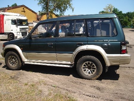

Jakie ET i jaką szerokość ma alufelga Pajero 2 (fota)?
Post autor: Szarbia » pn cze 15, 2009 9:41 pm
Jakie ET i jaka szerokosc ma taka alufelga Pajero 2 (fota z gieldy)?
To jest 16", tak?
Jakies inne opinie o takiej feldze poprosze też.
Pozdr. Michal

Re: Jakie ET i jaką szerokość ma alufelga Pajero 2 (fota)?
Post autor: Przemy » pn cze 15, 2009 9:58 pm
Felga 15"
Szerokość chyba 7"
ET 0
Post autor: Przemy » pn cze 15, 2009 10:04 pm
@szarbia a Ty do tej swojej zmoty felg szukasz?
Podobne (parametry) tylko że stalowe są felgi z patrola 7x15 (nie pamiętam dokładnie szerokości) et-5. Takie akurat leża u mnie w garażu. Więc co Ci potrzeba wiedzieć to pisz.
Post autor: Szarbia » wt cze 16, 2009 5:59 am
Przemy pisze:Felga 15"
Szerokość chyba 7"
ET 0
Przemy pisze:@szarbia a Ty do tej swojej zmoty felg szukasz?
Tak do zmoty ale 15 nie wleza na zawias Pajero 3.
Potrzebuje wlasnie z ET 0 i szerokosc 7
Nie wystepowaly 16" ??
Na allegro ktos to spredaje jako 16" ??
Wygladaja solidnie.
Dzieki za szybka odpowiedz :)2
Post autor: Przemy » wt cze 16, 2009 8:09 am
Pajero 2 wychodziło bodajże tylko na 15"
L200 i Pajero DiD miało 16" tylko nie wiem jak z ET u nich. No i wiadomo koszt większy. A pisałeś że budżet masz ograniczony.
Post autor: poreb » wt cze 16, 2009 8:33 am
wysokie wersje wyposazenia od roku 1998 wychodzily na 16
Post autor: Szarbia » wt cze 16, 2009 3:55 pm
Przemy pisze:Pajero 2 wychodziło bodajże tylko na 15"
Zachcialo mi sie niezaleznego to teraz musze sie motac.
Te 15" byly by idealne bo latwo dostepne ale trudno. Tarcze 300mm maja swoje wymagania.

Dzieki. Sa rzeczywiscie drozsze. Ciekawe jakie maja ET?
Znalazlem jeszcze cos takiego:
http://www.allegro.pl/item643414935_paj ... felga.html
To zdaje sie wystepuje tylko jako zapas w Sporcie, tak?
Wyglada solidnie i ET w okolicach 0 .
Znalazlem inne od L200:
http://www.allegro.pl/item654257397_mit ... felgi.html
