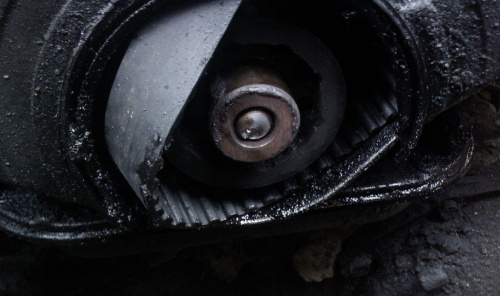

Post autor: PiRoman » sob kwie 23, 2011 12:23 pm

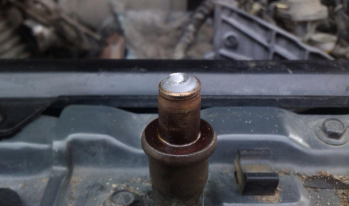

No co? Kuźwa... w połowie zabiegu się zasrało... Przy odkręcaniu śruby koła pasowego, szło szło i przestało... śruba prawdopodobnie z jakiegoś powodu zatarła się w wale i ni huhu. przyłozyłbym do śruby odpowiednie niutony, ale nie mam jak zablokować wału na sztuwno, mamy jakis pomysł. Zdjąłem osłone sprzęgła, taka blacha, ale nie widzę w kole zamachowym zadnej dziury, która mozna by wykorzystać do tego. Zwalać rozrusznik? Złapałbym za kolo pasowe, ale boje sie, że pognę je albo uszkodze nim wał, jak zetnie klin. Jest luźne. Spróbuje jeszcze wkręcic srube do końca i odkręcic ponownie... :)11
DamnIt!

Roman! Weź no, karwa, załóż na tę śmierdzącą śrubę porządny długi klucz(nasadka lub kopyto) - oprzyj go o ramę(w okolicach przekładni kierowniczej) i strzel z rozrusznika. Nie ma chuja we wsi żeby nie zadziałało.

Już Kuurwa naprawiłem....... Ukręciłem śrubę....!!!! :)11 :)11 :)11

PiRoman pisze:Już Kuurwa naprawiłem....... Ukręciłem śrubę....!!!! :)11 :)11 :)11

PKP kuurwa... mać...
Ona była w wale, czy w kole od paska rozrządu? Bo nie pamiętam... a musze se jeszcze 10 min dać...
Ale jakby ktoś chciał blokować wał, to jednak jest możliwość po zdjęciu osłony koła zamachowego. Koło ma trzy wgłębienia, da się tam cos wsadzic i oprzeć o blok, UWAGA NA MISKĘ!

W wale... juz mi się repertuar przekleństw skończył...

Wyciągaj wał i nie popi.erdol panewek. Teraz to i tak tego nie wykrecisz... Srube mam jakby co :/
