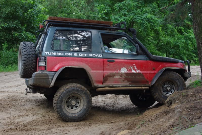

Ile kosztowałoby wykonanie liftu budy i zawiechy (oczywiście w granicach rozsądku) w długiej Pojarze? Tak żeby kapcie 33" weszły.

Zawiecha: 4 amory Ironman po 300 PLN, 2 sprężyny Ironman na tył 620 + założenie tego i podkręcenie drążków.

samo podkręcenie drążków nie wyda na 33" wiem bo założyłem w czwartek 33" i podkręcenie drążków o tyle by nie zrywać przegubów coś dało ale koła i tak trą przy mocnym skręcaniu i przy nierównościach o terenie nie wspomnę. Wprawdzie mam jedynkę ale podejrzewam że w dwójce będzie podobnie

Będę ciąć. Bo rdzy trochę chcę usunąć. a tak naprawdę to po założeniu 33" zostało mi jakieś 5 może 7 cm do nadproża w garażu więc nie chcę ryzykować, że przerobię pajero na kabrio :)

a tak tylko w kwestii formalności:
http://picasaweb.google.pl/polaff/33cal ... directlink
wielkie dzięki dla @adas

Re: Ile kosztuje lift?
Post autor: Eskapada » ndz mar 28, 2010 9:39 am
polaff pisze:a tak tylko w kwestii formalności:
zamontowałeś AT w rozmiarze 33x12,50

tak...
A to źle?
Esce chodziło o brak logiki w działaniu. Skoro ma jeździć po czarnym, to po co opona w takim rozmiarze? Dla wyglądu chyba tylko. Tylko że dochodzi cała masa minusów i dodatkowych kosztów, które niechybnie się pojawią.
Post autor: Eskapada » pn mar 29, 2010 3:44 pm
Jak była okazja to OK :wink:
Nie mniej jednak AT w rozmiarze 33x12.50 to kiepski pomysł, tym bardziej przy stanie Twojego zawieszenia i braku body liftu. Na zdjęciach widać, że opony ledwo mieszczą się w nadkolach.

Post autor: polaff » pn mar 29, 2010 5:22 pm
Eskapada pisze:Jak była okazja to OK :wink:
http://picasaweb.google.pl/polaff/33cal ... 4178292178
Tak, ale jeśli w tej chwili tylko lekko obcierają i to przy dużych wybojach to podcięcie błotników powinno załatwić sprawę prawda?
Tył mam ok, wymienione przerobione resory i wyższe wieszaki.
Czy lift jest konieczny?
Bo ja już nie kumam...
Post autor: Eskapada » pn mar 29, 2010 6:34 pm
moim zdaniem - widzę zdjęcia Twojego auta - koła są za duże do wielkości wnęk nadkola.
To, że da się zamontować oponę do auta i nie obciera ona podczas jazdy na wprost to za mało. Opony muszą się chować w nadkola w każdej sytuacji. U mnie opony w podobnym rozmiarze przy maksymalnym wykrzyżu osi, chowają się w nadkolach.
Do tych opon które masz musisz zrobić +50mm body liftu i podciąć nadkola. Wydaje mi się też że opony wychodzą poza obrys auta :roll:

Post autor: polaff » pn mar 29, 2010 7:05 pm
dobrze Ci się wydaje :roll: i to jest chyba największy problem w kontekście tego co piszesz:
Eskapada pisze:Opony muszą się chować w nadkola w każdej sytuacji.
ale zaradzę chyba coś na to, mam nadzieję, jest tak jak za każdym razem piszę: dopiero sie uczę, bawię się tym (pajero) - nie robię tego z nastawieniem takim jak większość z Was poważne rajdy wyczyny - raczej w niedzielę lub sobotę by zapomnieć o firmie o kłopotach itd nie dla medali dla zabawy.
A moze i z czasem lift zrobię. Powoli serce mojej zony i tak jest bliskie zawału:P
Ale Chce rowniez byś wiedział, że bardzo doceniam Twoje sugestię i uważam Cię za jednego z ekspertów na TYM FORRUM (zresztą jest ich tu wielu) i dzięki za rady z czasem pewnie i tak mój upór ustąpi doświadczeniom zdobytym w jeździe na nowych kółkach, a tak swoją drogą to jak narazie jestem bardzo zadowolony z jazdy na nich i w terenie i w "polu"
Post autor: Damian » wt mar 30, 2010 8:42 am
polaff pisze: ale zaradzę chyba coś na to, mam nadzieję, jest tak jak za każdym razem piszę: dopiero sie uczę, bawię się tym (pajero) - nie robię tego z nastawieniem takim jak większość z Was poważne rajdy wyczyny - raczej w niedzielę lub sobotę by zapomnieć o firmie o kłopotach itd nie dla medali dla zabawy.
większość z nas ma tak naprawdę takie samo nastawienie :)
i dlatego szkoda zakładać aż 33x12,50 - źle się prowadzi, biegi robią się długie, przyspieszenie zanika, spalanie wzrasta, łożyska lecą o wiele szybciej, przeguby, łańcuch w reduktorze się wyciąga, itd.
na lato kupiłbyś jakieś używane MT 31x10,50R15 i byłoby miło i na szosie i w terenie

Post autor: tomak74 » wt mar 30, 2010 9:06 am
wjedz tak jak Bartek tyłem lub przodem pod skosem na jakąś górkę ( tak żeby zrobić wykrzyż ) i zobaczysz czy Ci się koła schowają w nadkole .

Post autor: DUDAS » wt mar 30, 2010 9:32 am
polaff pisze:dobrze Ci się wydaje :roll: i to jest chyba największy problem w kontekście tego co piszesz:
na początek sklep sobie ranty żeby ci opon nie ścieły, a dopiero potem sprawdzaj wykrzyż.
Post autor: polaff » wt mar 30, 2010 10:32 am
Damian pisze:
@adas ostrzegal mnie przed złym prowadzeniem... powiem tak mialem przed tymi kołami 235/75r15 i pokrak prowadizł się zdecydowanie gorzej.
nie rzuca ani na mokrym ani na suchym jedyne co wqrza to hamowanie w koleinach poza tym jest spoko.
