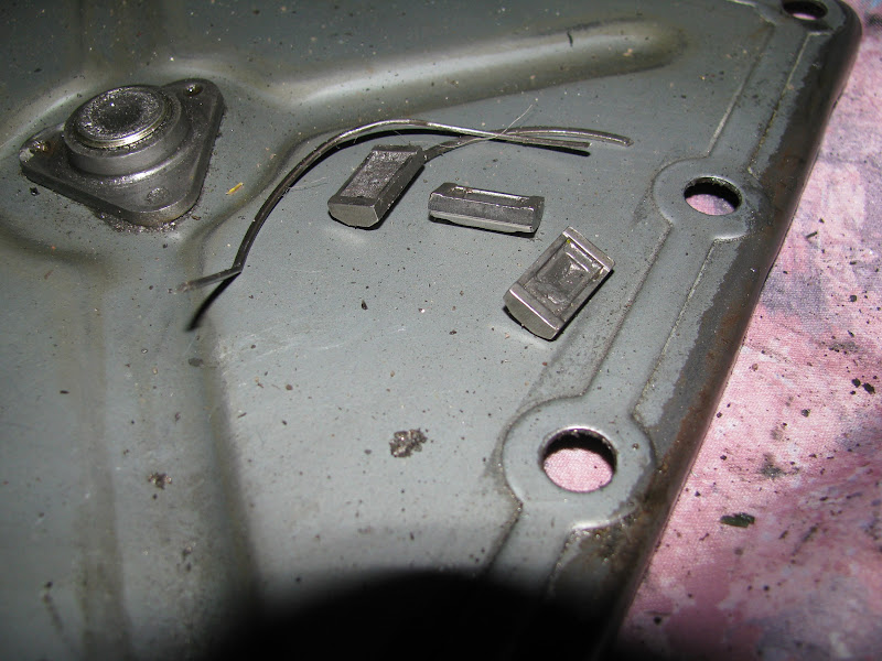

Rozebralem dzis zastepcza skrzynie km145. Niestety jest uszkodzona, ze srodka wypadly mi elementy zaznaczone na czerwono. Te trzy pizdzibolczyki sa w calosci, sprezynka zmielona. Czy ktos wie gdzie to mozna dokupic ? Jakis numer czesci ? Poza tym jeszcze nie rozkminilem jak sie do tego dobrac a manuala mam tylko na kompie co wkurza siostre jak z brudnymi lapami sie u niej pokazuje (i tak dobrze ze mi pozwala z kompa korzystac)...

musisz cały główny wałek rozebrać
muisałbym spojrzeć w mojej "zastępczej" czy jest jeszcze i rozebrac albo dac do rozebrania - spieszy sue czy tak z nudów grzebiesz?

Z nudow w sumie. A masz zastepcza ktorej juz nie złozysz poprawnie do kupy ? Z checia bym sie zaopiekowałtą sprezynką. Planuje kupic jeszcze reduktor SS ale nie wiem czy podejdzie do KMki. Troche wkurza mnie ta skrzynia. Raz ze jakbym chciał to zamowic w ASO to bede czekał do usranej smierci. Dwa ze i tak trzeba bedzie zainwestowac sporo kasy w narzedzia zeby to zrobic bo nawet nie mam porzadnego sciagacza do łozysk. Mimo wszystko one mi zostaną takze jestwm dobrej mysli. Trzy ze km145 jest chyba taka sobie, nie wiedziec czemu wolałbym miec v5m21...

Cztery ze i tak musze wszystko rozwalic na czesci pierwsze bo musze to karwa umyc. Zmielona sprezynka wygenerowała niezliczoną ilosc opiłkow. Bedzie ktos potrzebował wymiary łozysk i uszczelniaczy ? :)21

To dokladnie mi wylecialo ze środka:
