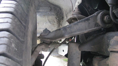

czy wahacze od II pasują do 1??
Wofka
Jeep Grand Cherokee
V8 Hemi
Kajen
Posty: 3050
Lokalizacja: Tychy/Rawa Maz.
Post autor: Kajen » śr kwie 21, 2010 7:16 am
Przedne gorne na pewno. Zobaczysz sobie u mnie dzisiaj.
BooBoo
Posty: 1802
Post autor: BooBoo » śr kwie 21, 2010 7:49 am
przednie górne wahacze od PII do PI pasują :o
co to za herezje
w pI są tuleje metalowe przecież.
trzeba trochę poprzerabiać mocowania w ramie aby pasowały

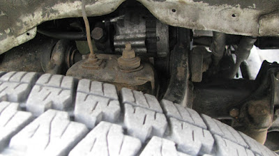

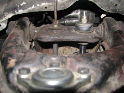

Post autor: Kajen » śr kwie 21, 2010 2:39 pm
BooBoo pisze:przednie górne wahacze od PII do PI pasują :o
co to za herezje
Prosze uprzejmie:
Ostatnie dwie fotki robilem przed chwilą.
Nie rozumiem co w tym dziwnego ze pasują.

Kajen pisze: Prosze uprzejmie:
załóż sobie osłony na amory bo tak to one długo nie porobią.

Szczerze to w du**e mam te niby-amortyzatory. Im predzej padną tym predzej kupie dobre amorki i wywale to gowno na złom.
P.S. Moj zawias zyje własnym zyciem. Poza tym wolałem wkleic foto amortyzatora bez osłony niz ceknącej przekładni kierowniczej :)21
