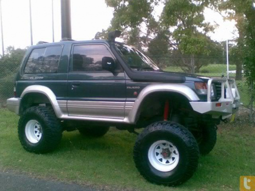

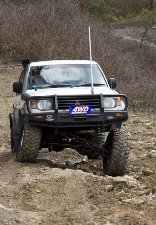

Ja pierdacze :o wygląda naprawdę kozacko :)2
Czy reflektory od Pajero Classic pasowały bez problemu... ?? " Są z regulacją elektryczną ?? "
Damian N. :D

A i nadkola jakieś takie przykręcane od zewnątrz tak do jeepowskich podobne :o . Może kolega zdradzić co to i skąd ?
dziekuje bardzo za słowa uznania :D
To nie od pajero classic po 97 był lift i tak właśnie wyglądały lampy typu clear i białe kierunki :D
są z regulacją elektryczną .
Pozdro
swego czasu gościu na alledrogo wystawiał tyle ze są to do wersji long, do króciaka nie mogłem znaleźć za chiny ludowe :(
poszerzają o 10 cm :D ale żeby to wszystko zmotać to jest dużo pierdo....tego tamtego :P :P a koszt samych nadkoli coś ponad 700 zł.
Nigdy nie gadaj z idiotą najpierw sprowadzi cie do swojego poziomu a później pokona doświadczeniem

No i ten spoiler z tyłu. Pomaga na ciasnych i źle wyprofilowanych zakrętach? :)21 :)23 .
A tak serio wygląda niczego sobie. Co do nadkoli - pozostanę przy fabryce
szczególnie na tych ostrych :P :)21
Auto stylizowane na japońską wersje i stamtąd tez spoiler pochodzi :wink:

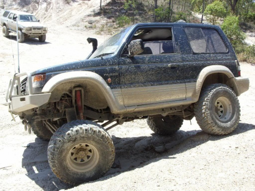

koniu14 pisze: co do autka z alledrogo na 35" daje sobie rękę uciąć kolo doopy ze obciera i tył i przód bo jak na fotce widać odległość opony od nadkola jakaś kosmicznie wielka nie jest
Niekoniecznie ;) Ja u siebie na starcie zrobilem lift budy 3" i zalozylem 35" na ET-45 i nic nie obciera.
Jakie plusy ma taki lift w porownaniu do 2" gdzies juz pisalem
Przy takim lifcie nie mialem zadnych problemów z przewodami hamulcowymi - ori dlugosc starczyla.
Z wlewem paliwa tez nie bo podnioslem bak o 3"
Jedynym wiekszym rezaniem bylo obnizenie chlodnicy i giecie/przedluzanie lewarków
Bez liftu zawiasu wyglada to tak:
http://img576.imageshack.us/i/20100524206.jpg/
http://img855.imageshack.us/i/611275417028.jpg/
http://img202.imageshack.us/i/611275417702.jpg/
http://img822.imageshack.us/i/p5290164.jpg/
http://img153.imageshack.us/i/p5290168.jpg/

Hmmm co do poszerzeń tego typu w Classiku... Sądzę ze nie będzie to ciekawie wyglądać... Wolałbym rozciąć na profilu i poszerzyć je wstawka z blaszki grubości ścianki błotnika niż do tego wygięcia montować tego typu poszerzenia lub jakieś tam fartuchy gumowe... Więc trochę wolnego czasu fantazji i sądzę ze będzie lepiej wyglądało niż jakieś poszerzenia zwłaszcza w modelu Classic
Popieram kolegę :)2 . wolał bym poszerzyć fabryczne wytłoczenia jeszcze bardziej wtedy na 35" z tym liftem wyglądał by naprawdę kozacko :)2 choć już teraz ma się naprawdę dobrze 8)
p.s byłem nie tak dawno u nas w firmie która przerabia samochody terenowe SEMAK w Nowym Targu może ktoś kojarzy... i skromny pakiet do pajero 6" liftu na zawieszeniu jest do dostania :) ogólnie to chyba goła rama zostaje seryjna ale cena atrakcyjna 17 tys + montaż :lol:

6" Body Liftu ale jazda
ciekawi mnie jak rozwiązali kwestie lewarków do biegów ...

17tysi zlociszy :o drugi samochód w przeliczeniu na zawieszenie hehehe to chyba trzeba mieć dopiero zapał do pokonywania terenu niczym w Rock Crawling bo tak w terenie aby jezdzić po szyszkach i górkach typu leżący policjant to to albo się wygrało w lotka albo spełnia się marzenia o samochodzie gdzie wszędzie wjedzie... :wink: + 100% Blokady przód i tył z kompresorem ARB i można jezdzić gdzie się chce...
Co do rozwiązania lewarków gdzieś na yebaju u Yankesów czy Angoli widziałem specjalne przedłużenia lewarków,, Ale za 17tysi to na pewno dostaniesz takie lewarki z wmontowanym TV :wink:
Co do poszerzeń nadkoli w Classiku robiąc go dla siebie na X-czasu na pewno bym robił tak jak pisałem wyżej: zrobił nacięcie wzdłuż profilu wytłoczenia i było by extra " Full wypas pełna opcja " :wink: a nie jakieś gumowe maty lub nadkola typu Jeep.. Fakt ze u Kolegi " koniu14 " zwykły, P-II wyglądają :)2 gdzie ja do swojego kupowałem cały komplet listw drzwi,4x nadkola,2x progi, 4x kły itp.. to fikłem nieco więcej... :-? Ale cóż się nie robi dla tego efektu końcowego :wink:
