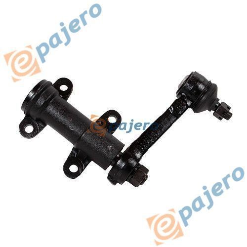

Wreszcie odebrałem złomka z warsztatu.Wymienione:wspornik drążka kierowniczego,cztery końcówki drążków kierowniczych dwa sworznie wahaczy dolnych i albo sworznie albo jakieś tuleje wahaczy górnych oraz manszeta przegubu.Części po rabacie kosztowały 670 także dużo mniej niż miałem zapłacic bo obeszło się bez wymiany podpory kolumny kierowniczej(oj jak dobrze)za robociznę chciał 400 ale wziął 300 na zachętę bo stwierdził że tak katując pajero zapewne co tydzień będę miał u niego wizytę ,także skończyło się na 1000zł.A plus 40 zł za ustawienie zbieżności na diagnostyce.Także jeszcze da sie żyć.Jutro rano pobudka i w błotko,to co tygrysy lubia najbardziej... :lol:

a co to jest ta podpora kulumny kierowniczej bo ja takiej u siebie nie widziałem chyba że masz na myśli wąs maglownicy...

lukas 78 pisze:a co to jest ta podpora kulumny kierowniczej bo ja takiej u siebie nie widziałem chyba że masz na myśli wąs maglownicy...
Prawdopodobnie chodziło mu od wspornik drążków kierowniczych, mocowane z prawej strony ramy. Albo ramie kolumny wspomagania, ale raczej to pierwsze.

Jest wspornik drążka kierowniczego,który jest przy prawej stronie ramy(taki cały mechanizm wraz z jakimś ramieniem)natomiast z lewej strony przy przekładni kierowniczej jest takie ramie z otworem na wieloklin.Raz mechanik nazywał to podporą a raz wspornikiem drążków kierowniczych.Co niektórzy tutaj uważają się za rewelacyjnych znawców tematu a nie wpadną na taką prościznę .Ja sie po prostu na tym nie znam.Facet dobrze auta nie obejrzał a juz wymienił 3/4 części do wymiany.Pisząc na tym forum poszukiwałem opinii osoby kompetentnej a nie Greckiego Filozofa

to co jest na zdjęciu to podpora drążka kierowniczego prawej strony ramy.Z lewej przy kolumnie kierowniczej jest bardzo podobna część do tego ramienia przy tej podporze ze zdjęcia.W intercarsie mieli właśnie nie lada problem z odróżnieniem podpory drążka kierowniczego od podpory drążków kierowniczych a o to właśnie się rozchodziło.Być może jest na to jakaś inna fachowa nazwa ale ja nie mam o tym zielonego pojęcia
1. to podpora drążka kierowniczego
2. to wąs przekładni kierowniczej
nie wiem jak można to pomylić
nie wiem jak można to pomylić[/quote]
Jak zwał tak zwał,grunt że wymienione i mogłem sobie dzis trochę po terenie pośmigać.Tydzień bez terenówki jest czasem straconym.Teraz kolej na zmianę amorków.sprężyn i drążków bo kółeczka 33" wleźć nie chcą a 32 za niskie.Wiecznie gdzieś mostem przywale no i auto nie wygląda na terenowe

http://sklep.intercars.com.pl/#/dynamic ... le=1&wsk=O
tym bardziej ,że są zdjęcia
