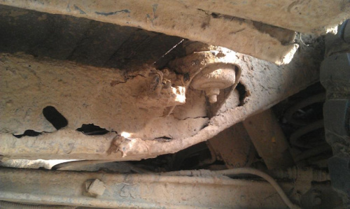

Sprawa prosta chyba i oczywista. Trza pospawać ramę w Pajero II long, 1996 r. W miejscach wiadomych, obok tylnych kół. Nie ma tragedii (chyba) ale chciałbym to zrobić gdzieś w czerwcu bo wtedy wybywam na kilka tygodni w podróż niesamochodową. Szukam speca, który to zrobi. No i przy okazji nie zedrze ze mnie ostatniej koszuli. Oczywiście wiem, że to musi swoje kosztować. Chciałbym znaleźć człowieka, z którym ugadam się na wizytę, badanie autka, stukanie i jakieś ustalenia pieniężno - czasoprzestrzenne.
Proszę o jakieś porady co do specjalisty, ewentualnie sposobów na konserwację.

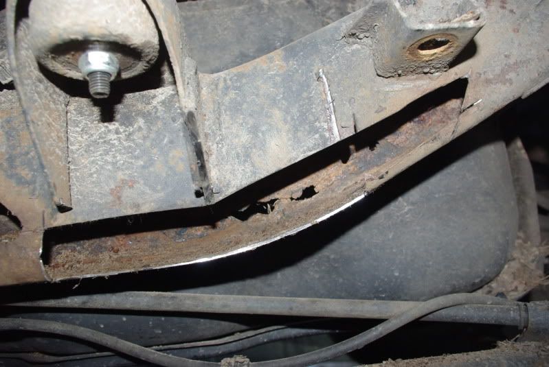

Sposobów na konserwacje ramy bez jej demontażu nie ma. Rama w Pajero gnije zawsze w tych samych miejscach i zawsze od środka. Ramę można oczyścić a nawet wypiaskować bez demontażu nadwozia i zakonserwować ale będzie to konserwacja zewnątrz.
Tutaj masz zdjęcie odsłoniętego wnętrza ramy
kzh
Re: Spawanie i konserwacja ramy - Małopolska i okolice
Post autor: kzh » wt mar 13, 2012 4:49 pm
wystarczy zaslepic otwory boczne zeby bloto tam nie lecialo i juz rama przestaje tak szybko gnic
Post autor: Eskapada » wt mar 13, 2012 4:53 pm
Tutaj masz więcej zdjęć:
https://picasaweb.google.com/1028039424 ... amyWPajero#
Musisz wiedzieć ze to są wszystko zabiegi wydłużające agonie ramy i na pewno nie jest naprawa na lata. Naprawa na lata = się demontaż nadwozia i podwojenie wartości auta :)21

Post autor: Patryk 160 » wt mar 27, 2012 3:28 pm
