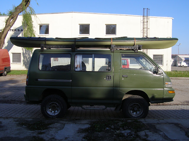

No i wunderwaffe bagażnik wielozadaniowy hendmejd
z halogenami i dwoma gniazdami 12V i wysuwaną poprzeczka cobym mógł sam kajak wrzucać na góre
