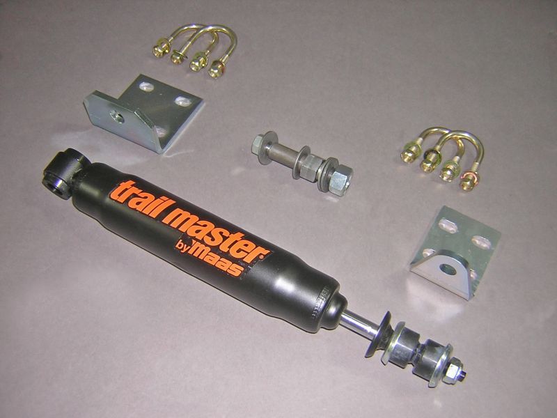

Panowie pytanko czy ktoś ma takiego amora? jesli tak to jak się sprawuje?
Druga sprawa czy ktoś ma na sprzedaż używanego? Nówka zbyt droga jak dla mnie :)

3 sklepy odpisały mi to samo, do tego modelu nie stosuje się takiego amortyzatora...

z całym szacunkiem dla kolegów z innych sklepów ale ...chyba się nie znają, pewnie dla dla tego, że katalog podaje iż amorek jest do aut bez wspomagania. Amortyzatorem skrętu jest FOAM CELL 3517. Pajero ma fabryczne mocowanie takiego amortyzatora przy ramie, drugie mocowanie, do drążka kierowniczego trzeba sobie zrobić we własnym zakresie.
Dobinsons ma również dedykowany amortyzator skrętu ale znając kolegów z MTM to leży na półce w North Rockhampton
Queensland, Australia 4701 :)21
Trailmaster by Mass ma, co prawda nie dedykowany ale ma, amortyzator wraz z zestawem montażowym, który pasuje do PI PII i L200 1986/2006

eska ci już ci napisał że są więc jak nie ma, ja mam 3.0 ale amor ten sam :)21
