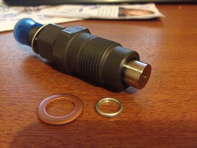

Od głowicy ma być tak:
-mała uszczelniająca
-duża gruba miedziana
-wtrysk
-aluminiowa z 2 małymi otworami
-listwa powrotu
-aluminiowa
-nakrętka
tak to wygląda:
http://i990.photobucket.com/albums/af29 ... 7340df.jpg

podkladki pod wtryski i przelwy do dostania od eki w kia, od modelu k2500 przelewy rowniez pasuja.. to taka podpowiedz.....
aha wszystko o 50 % taniej niz w mitsu. :D

Marcingalloper pisze:
qmulus pisze:
A, wcześniej mi ciekłego no bo przukutwiłem i wkręciłem na stare podkładki po zmianie głowicy.
boś mlody i sie uja znasz. podkladki miedziane kutwisz w sposob nastepujacy. bierzesz w kombinerki i jedziesz z nimi do kuchni, kladziesz nad ogien na kuchence i czekasz az sie zaswieca. po ostudzeniu robia sie grubsze i zdatne do ponownego uzytku.
NIE PISAĆ DO MNIE PW
Post autor: Marcingalloper » śr maja 25, 2016 11:37 pm
қzh pisze:
qmulus pisze:
W dziale Patrola to ktoś opisywał i zrobiłem tak na wyjściu górnego węża od wspomagania i pomogło.
Tu wolałem nie kutwić już, wiem że Cię nie było jak remontowałem silnik (wesoło było ) ale głowicę ściągnąłem trzy razy, za każdym razem nowe śruby, uszczelnienia wtrysków bo głowica dwukrotnie sprawdzana oprócz tego że była założona nowa.
Wtedy raz założyliśmy na stare bo w zestawie nie było a silnik trza było skręcać.
