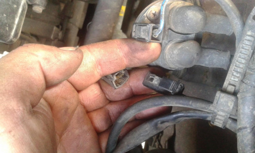

Zwróć uwagę, ale nie wiem czy tak będzie też w Pajero, na przewód jednożyłowy idący od sprężarki do kostki - w Galloperze jest on zbyt krótki i trzeba przy podnoszeniu rozpiąć kostkę i po lifcie trochę przedłużyć ten przewodzik.

Kostka jest koło zbiorniczka spryskiwaczy, można powiedzieć że wychodzi z tej samej wiązki, która idzie też i do pompek spryskiwaczy. Idź od sprężarki po przewodziku i powinno być coś takiego:
