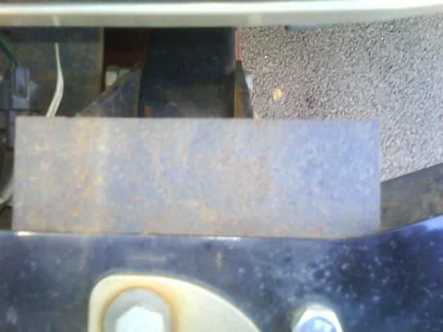

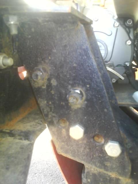

uchwyt zderzaka,lekko pokryty blotem z ostatniego wypadu posiada 2 dodatkowe otwory do regulacji odsuniecia zderzaka od karoserii.

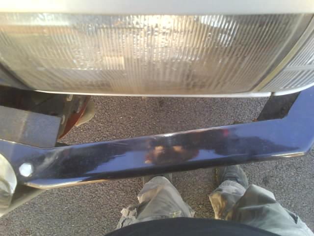

widok koncowki z gory-jak bedzie wiecej materialu to sciac po skosie,mi zabraklo zelaza.
widok przedniego 'wasa',mozecie minimalnie zwiekrzyc kat np.30 stopni ale wtedym tez kat bocznego 'wasa' ulegnie zmianie,i tak trza sprawdzac na biezaco.
widok na uchwyt z gory,czekaja go jeszcze modyfikacje.

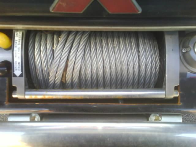

wyciecie na wyciagarke.Konieczne w mym wypadku,wyciagarka 12500ibs.Profil 170-180mm powinien rozwiazac ten klopot.
