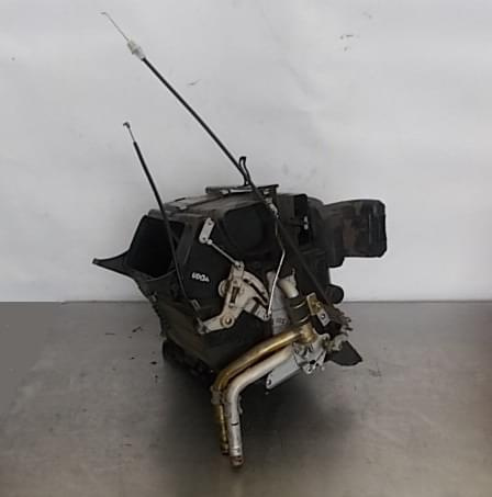

W uproszczeniu to tak:
W normalnych panelach manualnych jak przestawiasz z zimnego na ciepłe przekręcając pokrętło to sterujesz linkami, które przestawiają klapę ilości tego ciepłego powietrza. Są też wersje gdzie jest zawór odcinający dopływ ciepłego płynu chłodniczego - ale nie o tym. W wersjach z panelem/przyciskami gdy zmieniasz na wyświetlaczu temperaturę to wtedy dalej już silniczek otwiera bądź przymyka klapę ciepła/zimna. Jeśli zmieniasz z max zimnego na max ciepłe to silniczek musi ruszyć odpowiednią klapę - którą już musisz się rzucić lub rozebrać tunel środkowy by to zobaczyć. Podobnie jest z przestawianiem kierunku nawiewu, np. z nawiewu na szybę na nawiew na nogi - Ty wciskasz odpowiedni przycisk a silniczek elektryczny przestawia klapę w odpowiednie miejsce.
Możesz u siebie sprawdzić też czujnik temperatury wewnętrznej, z którego klimatronik po włączeniu funkcji AUTO bierze info czy ma chłodzić mocniej, lżej lub dogrzać wnętrze po wybraniu jakiejś tam temperatury. Ten czujnik najczęściej ma też wiatraczek, który wsysa do wnętrza (w stronę czujnika) powietrze z kabiny i jak się często używa Plaków czy innych tłustych nabłyszczaczy deski to potrafi się to zasyfić, a często zatrzymać ten wiatraczek i klimatronik działa sobie z dupy, tak jak chce.

Nagrzewnica Gallopera ze sterowaniem linkowym:

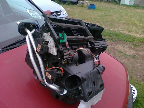

Nagrzewnica z Laguny II i zamiast linek sterujących od manualnego panelu sterowania, są silniczki elektryczne, którymi steruje elektroniczny panel sterowania klimatronika.
