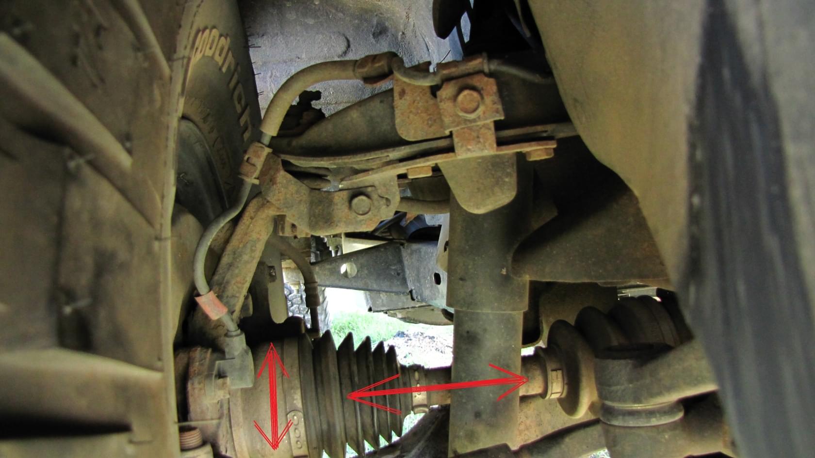

Zwalasz cala zwrotnice i to lozysko jest od strony przegubu wbijane. Do zrobienia pod blokiem. :)2

Coś za szybka ta diagnoza. Mi to bardziej z tyłu lub ze środka podłogi dobiegało. Nie wiem czy ma to związek, ale nie mam ręcznego i chyba tylna oś mi słabo hamuje. Pierwszy pomysł jaki miałem to, że to coś w bębnach. Jak sprawdzić krzyżaki? i jak je nasmarować?

Radek pisalem walisz sie pod auto od frontu lapiesz przegub w lape i nim targasz jesli ma luz to igielki poszly w bloto. Jesli jeden jest ok sprawdz drogi. Luz jesli nie ma igielek jest dosc spory da sie go rozroznic od prawidlowego luzu

Lozysko jest od strony przegubu. Nie CHODZI O LOZYSKO PIASTY JAK W PIERWSZEJ CHWILI KTOS POMYSLAL

Ten luz o którym piszecie od zdupconego łożyska półośki to będzie góra dół, czy prawo lewo w poziomie ?? .
U mnie jest taki w poziomie, ale przypominam sobie że dorabialiśmy jakieś podkładki, które to regulowały i chyba taki ten luz został. Duży nie jest, może ze 2mm, no czuć że jest ale nie olbrzymi.

W poziomie chyba nie ma wogole. W pionie jest tak z 1 mm lub mniej. Na drugiej polosce nie ma luzu. Jutro jeszcze raz pomacam.

Jesli lozysko padniete to luz jest gora dol nie w poziomie :)2

A potwierdzisz to że luz w poziomie kasuje podkładka, którą się podkłada pod ..... :roll: , no tamuj pod sprzęgiełko :)21 .

No tak podklada sie podkladke pod seger zabezpieczajacy pol os w sprzegielku
