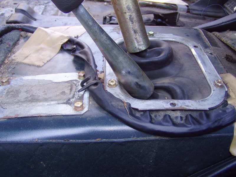

Drążki Ci się skrócą - najwyżej trzeba będzie podciąć podłogę - kolumne kierownicy wyciągniesz na wieloklinie (powinno starczyć) pamiętaj tylko żeby ją odkręcić przed podnoszeniem budy. Generalnie wszystko co jest połączone z budą i z ramą lub elementami do niej przykręconymi - jest do przejrzenia na okoliczność czy wystarczy :)21
Post autor: Eskapada » pt sie 10, 2007 11:50 am
– zobacz na zdjęciu podnosisz kabinę a lewarek opiera się o podłogę.
Najprościej jest podciąć podłogę
Zostaje potem kwestia obniżenia mocowań zderzaków no chyba że 5 cm szpara Ci nie przeszkadza

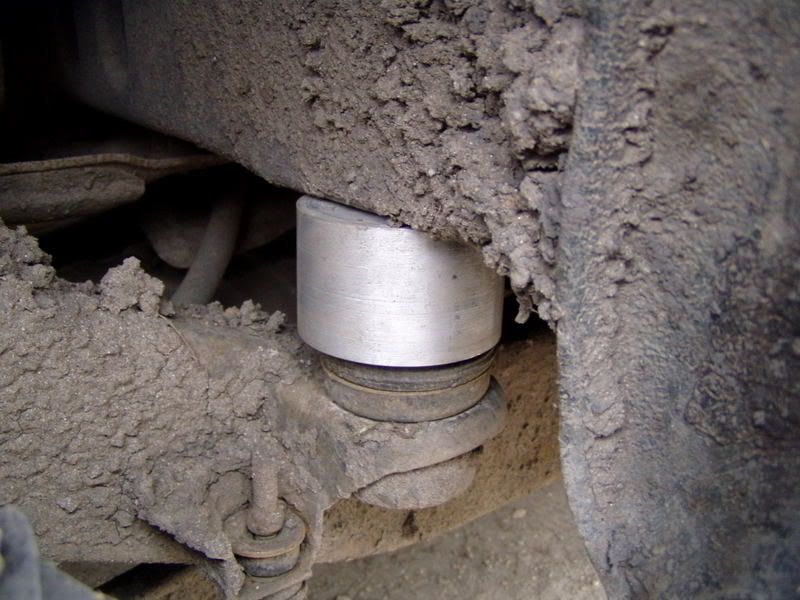

– idz do sklepu elektrotechnicznego czy innego z narzędziami i sobie zanabądź : 8 tuleji razy 5 cm = 40 cm plus odpad na ciecie ymm za 50 centymetrowy wałek zapłacisz mniej stówke...
tuleje mogą byc szersze niz orginalne poduszki - u mnie wygląda to tak:
