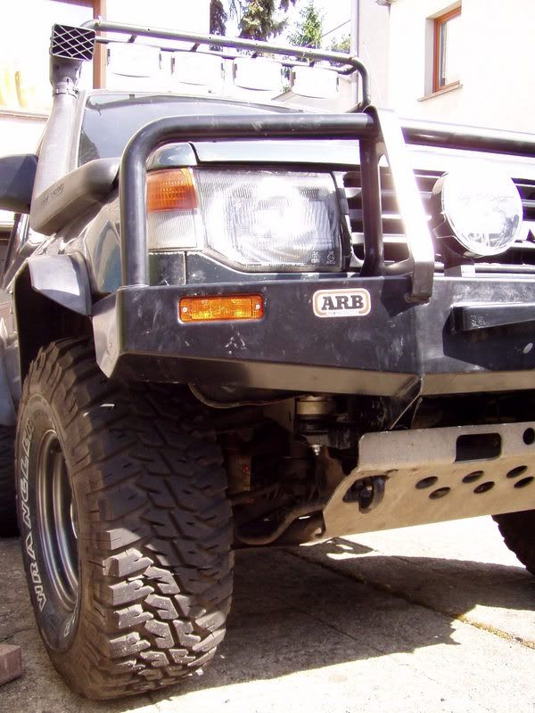

pozwole sobie poraz 55 zapodać zdjecie felgi 8,50 z oponą 12,50 celem uzmyslowienia jak bardzo opona o szerokości 10,50 bedzie chronić felgę :)21

po 1 mam jeszcze pytanko... czy przy lifcie budy o te 5cm... trzeba gdzies podcinac błotniki albo cus? zeby weszły tak jak eskapada ma 33x12.50? a czy 10.5 wchodzi "lepiej"?
