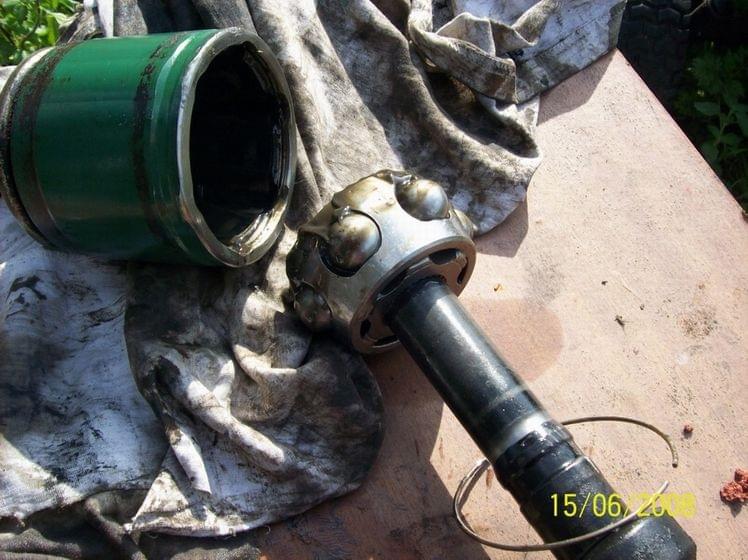

Wreszcie udało się wyciągnąć przegub wewnętrzny. Okazało się to bardzo proste i oto foto relacja dla następców:
Wewnątrz przegubu mamy pierścień który zdejmujemy, podważamy i łatwo schodzi. To ten przy zewnętrznej krawędzi.

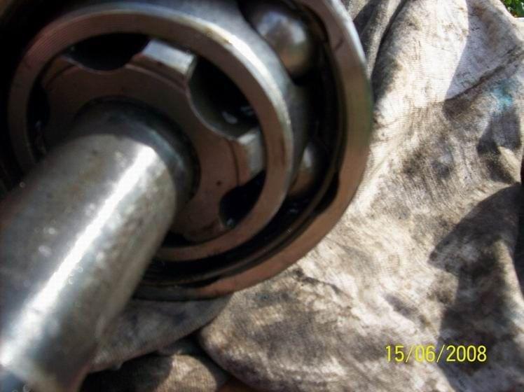

Tu już zdejmujemy pierścień

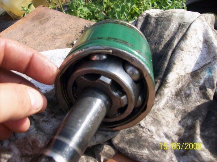

No i mamy rozebrany przegub w połowie.

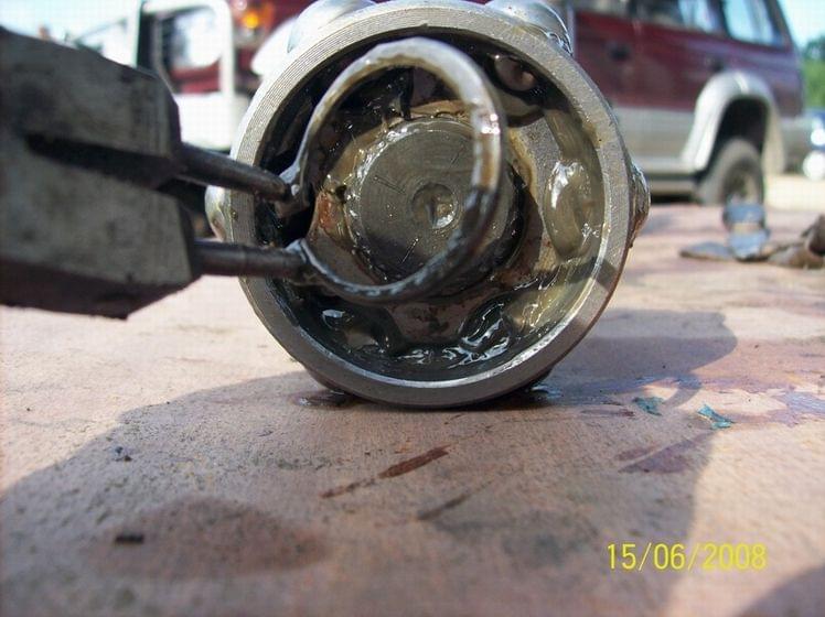

Teraz wyciągamy zegera aby rozłożyć kolejną, wewnętrzną cześć przegubu.

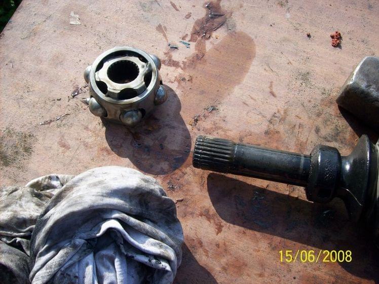

Jeśli nie będzie chciała nam zejść używamy lekko młotka
No i mamy samą półośkę. Zakładamy osłonę, smarujemy i składamy w odwrotnej kolejności.
