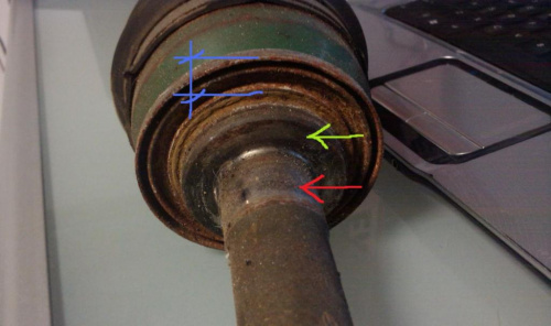

no to teraz kółka w górę. Kręć kółkiem i skręcaj w prawo i w lewo i szukaj odgłosu ocierania. Tam za wielkiej tolerancji nie ma.
I jak jest wszystko naciągnięte zawieszeniem w górę, to może gdzieś przycierać.
Wewnętrzna bieżnia łożyska
Przylgnia wargi uszczelniacza
Potencjalne miejsca ocierania i pukania o zwrotnicę i inne elementy
Ale może to nie to... a moze poszli do lasu...
