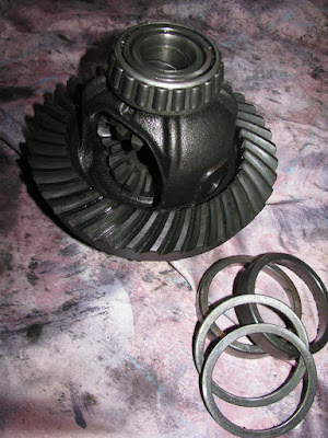

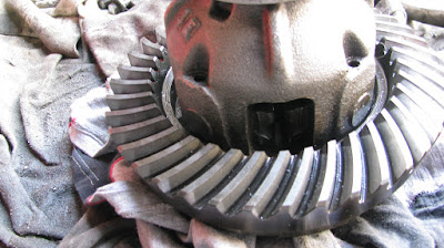

Potwierdzi mi ktos ze w pajero 1 wystepowaly dwie srednice polosi ? Najbardziej chodzi mi o to ze wyremontowalem sobie przedni most (4.875), wymienilem wszystkie lozyska i uszczelnacze i mi teraz karwa poloska lewa nie chce wlesc, deczko sie wkurzylem bo pascidlo rozebrane stoi a jak sie wkurze jeszcze bardziej to wymienie lewy uszczelniacz w starym moscie i zaloze go z powrotem a most po remoncie wysle do Brainiaca - coby go jakim dynamitem potraktowali :(
EDIT:
Wpadla mi wizja zamiany talerza z satelitami do nowego mostu ale to chyba pomysl z dupy wziety nie ? Nie jest to parowane przy produkcji ? Ratio takie samo ale moze wybuchnac ?
EDIT 2: Dobra, decyzja podjeta. W zwiazku z tym ze rozebralem dotychczasowy most (a okazalo sie ze jest czterosatelitowy :)2 ) skladam go z powrotem bo pasuja lozyska, uszczelniacze juz zamowione, beda na jutro. Wydawac by sie mogło, ze wystepuja dwa rodzaje mostow:
Dwusatelitowy:
Czterosatelitowy:
Przypomnialo mi sie rowniez ze kiedys tam po wymianie poloski lewej zgubilem naped (zweryfikowalo mi sie to poza czarnym i odkopywania troche bylo), diagnoza - polos ma za mala srednice.
Zakladam wiec ze do czterosatelitowego przeznaczone sa polosie o wiekszej srednicy a do dwu - o mniejszej.
majcher
Posty: 2015
Post autor: majcher » czw kwie 08, 2010 3:18 pm
cos było innego dla 3.0V6 - adaś to przerabiał - inny wieloklin
talerz z atakiem teoretycznie paruje sie aby "ładnie" pracowały dlatego powinno sie cła główke zmieniać
