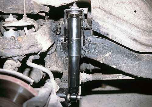

@rort_ może coś takiego pomoże Ci trochę
[J. Piłsudski].
gg1196424
Przemy
Posty: 923
Re: amorki do Pajero II - alternatywa
Post autor: Przemy » sob cze 13, 2009 10:13 am
Gdzieś mam więcej zdjęć jak to jest rozwiązane
[J. Piłsudski].
gg1196424
Post autor: Eskapada » ndz cze 14, 2009 8:41 am
zastanawiałem się nad takim samym samym rozwiązaniem w swoim aucie ( drugi amortyzator ) ponieważ jeden, nawet wzmocniony nie daje rady z ciężką oponą 33x12,50 osadzoną na feldze stalowej.
Nie mniej jednak temat jest alternatywnych czytaj tanich rozwiązaniach a drugi amortyzator to na pewno podwajanie wartości zawieszenia :)21
