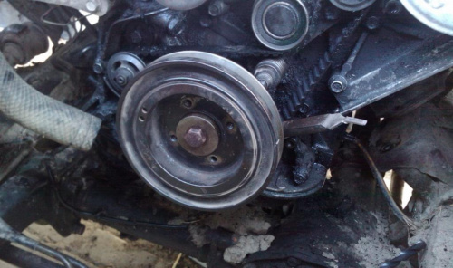

No właśnie nie... ona sie urwała jak kolo juz było luźne. Poluzowałem, odkręciłem kawalek prawie palcami i sie zatarło, ani do przodu, ani do tyłu... no i o...

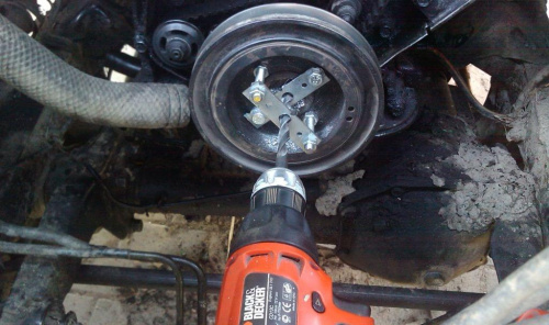

Przyczyny: Po pracy skierowałem kroki do Sąsiada, z którym rozpatrywaliśmy problem spożywając alkohol. Wnioski, co do prawdopodobnej przyczyny sa następujące:
Ponieważ objawem było "zatarcie się" poluzowanej i odkręconej cześciowo śruby, możliwą przyczyna było zbyt głebokie wkręcenie śruby w wał. Mogło byc to spowodowane "zapomnięciem" o jakiejś dodatkowej podkładce. W takim wypadku, śruba dociągnęła koło pasowe, ale jednocześnie rozpęczyła się o dno ślepego otworu w wale. Nie wiem dokładnie, jak wygląda ten otwór w środku, ale możliwe jest, że ostatni odcinek jest bez gwint i ma większą średnicę. Kawałek śruba poszła lekko, aż ten rozpęczony kawałek nie wkręcił się w gwint.
Naprawa polegała na rozwierceniu i przegwinowaniu otworu na śrubę M12 (pierwotnie14), oraz wkręceniu na jakieś dobre lepiszcze szpilki (to we wtorek). Teraz zespół kół będzie trzymany przez nakrętkę zamiast śruby.
Jesli tak było, to jest to mój łąd popełniony przy poprzedniej wymianie rozrządu.

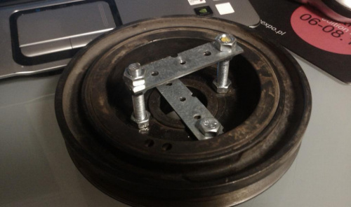

Wiertła były prowadzone takim przyrządem zbudowanym w oparciu o koło pasowe. Metoda partyzancka, Ślusarz zrobi to lepiej.
Ponieważ pomimo wyrwania chłodnicy jest tam dość ciasnawo, należy odkręcić łapy silnika i unieść go powyżej pasa przedniego. U mnie jest bodylift 5 cm.

Ciekawy pomysł z tym prowadzeniem wiertła :)2 .
