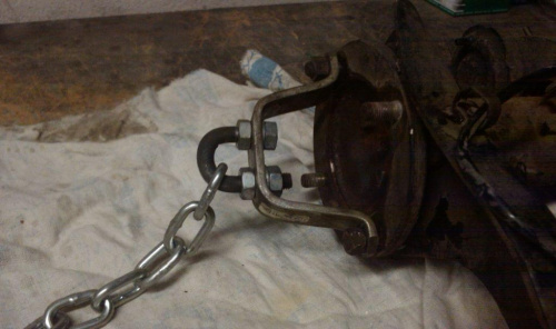

Ja zrobiłem tak:
Most jest na aucie, do flanszy przykręciłem płaskownik a do niego łańcuch, na końcu łańcucha mam obciążnik któremu nadaję pęd i on wyhamowując po skasowaniu luzu łańcucha, przekazuje energię kinetyczną flanszy... to tak naukowo... a tak poważnie, to widocznie muszę zmienić obciążenie na poważniejsze i spróbować mocniej, chyba że łańcuch powie pass...
A jeśli przyszło by mi zdjąć tą część pochwy, to wyjdzie ot tak z jakimś elementem ramy zdjąć? Bo ta francowata flansza duża, a dziura we wsporniku nie... :roll:

PiRoman pisze:No właśnie tu przykładam moment... :)21 Tylko widocznie za małą wartość... Przyjebać znaczy się trzeba...
Ja zrobiłem tak:
no nie przejdzie, walnij od środka a wyjdzie, jak nie wyjdzie to przyjedź do mnie ja to wyjmę :)21

może jeszcze podważyć łomikiem między flansze a wspornik, albo wbić klina, albo łańcuch tak skrócić i zrobić ucho żeby wlazła rura i zaprzeć o ramę, do cholery musi wyjść :)21

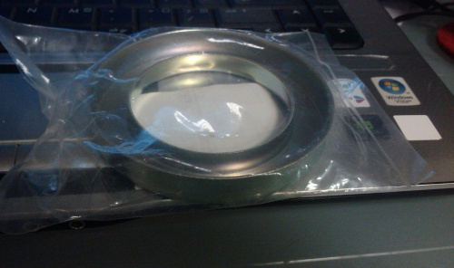

Tak przy okazji: część numer MB160948 to nie jest uszczelniacz żaden, tylko pierścień metalowy, jakiś odrzutnik... kupiłem se... :roll: W serwisie... 45 zyla... kuźwa... :roll: I nie wygląda na absolutnie niezbędny jako nowy...

Post autor: PiRoman » sob sty 01, 2011 1:46 pm
No to jestem na takim etapie...
Teoretycznie, po puknięciu w flansze półosi powinna ona wyskoczyć z tego osranego pierścionka i ewentualnie zostać w łożysku.
Ale pierścionek trzyma, tak samo zresztą jak pierscionki w przegubach zewnętrznych. W tym samochodzie, nie udało mi się nigdy tego zbić...
Jakieś pomysły? Zaczynam nieśmiało zerkać w kierunku półki z elektronarzędziami... :roll: :)17
