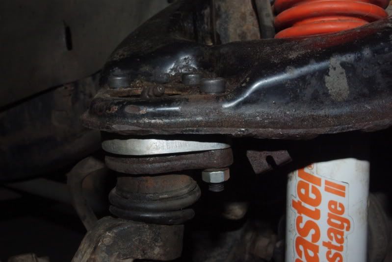

Podkładki są stosowane pomiędzy sworzeń wahacza a górny wahacz przy czym sworzeń się "przerzuca pod wahacz", bo w oryginale sworzeń leży na wahaczu od góry :wink:

Zeby zamontowąc podkładki pod sworznie w Pajero I trzeba zamontować górny wahacz od Pajero II wtedy masz sworzeń przykręcany na 3 śruby i dajesz go od dołu z podkładką :D Masz zrobiona fotke na pierwszej stronie :D

zostałem oświecony :wink:
