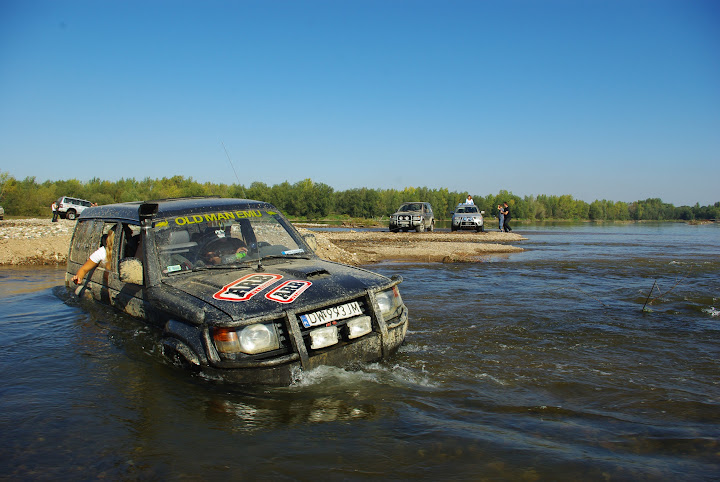

Re: pytania różne, problemy bieżące nie wiesz gdzie pytaj tu
Post autor: Eskapada » wt kwie 10, 2012 3:49 pm
Filip Drupka pisze:Witam za niedługo stanę się właścicielem miśka pajero longa 2,5TD rok1990 I moje pytanie jest następujące jak głęboko może brodzić bez przeróbek? Ma być głównie używany do wyjazdów na ryby. A jak głęboko można nim się zanurzyć ze snorklem
Głęboko
