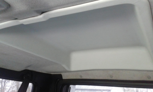

Re: pytania różne, problemy bieżące nie wiesz gdzie pytaj tu
Post autor: Marcingalloper » czw lis 13, 2014 11:42 pm
Potrzeba mi zdjąć podsufitkę, no i mam problem. Mam wersję z podwyższonym dachem, podsufitka jest taka sama jak w wersji normalnej ale dodatkowo mam ten plastik wewnątrz:
I tego zdjąć nie mogę. Szarpię się z tym naprawdę mocno i trzeszczy ale wyjść nie chce.
Zdejmował z Was ktoś to ?? , albo widział gdzieś zdemontowane czy ma to jakieś zaczepy czy najzwyczajniej jak to montują to przyklejają na klej do tego podwyższonego dachu i to wszystko - tylko jak to wtedy zdjąć.

Post autor: Polsky » pt lis 14, 2014 9:09 pm
Wycinając struną?
L200 4d56
Post autor: Marcingalloper » pt lis 14, 2014 10:47 pm
Polsky pisze:Wycinając struną?
Taka była moja pierwsza myśl, natrafiłem na drobny problem.
To są dwa dachy, w oryginalnym metalowym wycięta jest dziura na ten plastik w jego kształcie, a od góry nałożona ta plastikowa wanna na cały dach i choćby nie wiem co nie przepchnę struny nad ten plastik pomiędzy blachą oryginalnego dachu. Nie wiem czy mnie zrozumiesz :roll: .
Tą wnękę chcę przerobić na schowek a całą podsufitkę wymienić (na czarną 8) ) bo jest strasznie brudna i poobijana jak to w ciężarówce.

Marcinie
Może zaczekaj do lata. Blacha zrobi się większa, plastik bardziej miękki. A najlepiej wypierz podsufitkę, też w lecie.
Post autor: Marcingalloper » pn lis 17, 2014 8:04 pm
Ostatnio siłowo chciałem to zdjąć i niewiele zabrakło a połamałbym plastikowy dach :)21 . Jednak ten plastik jest na 100% przyklejony do plastikowej nakładki dachu - wygina się w dół jak go podwadzam od spodu.
Wypranie nic nie da. Nie dość że brudna/zakurzona to jeszcze powginana jak wozili nim jakieś długie przedmioty. Poza tym chcę zrobić wersję "blak dizajnen" i umaniłem sobie że będzie to czarny materiał.
