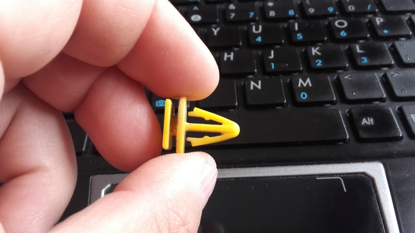

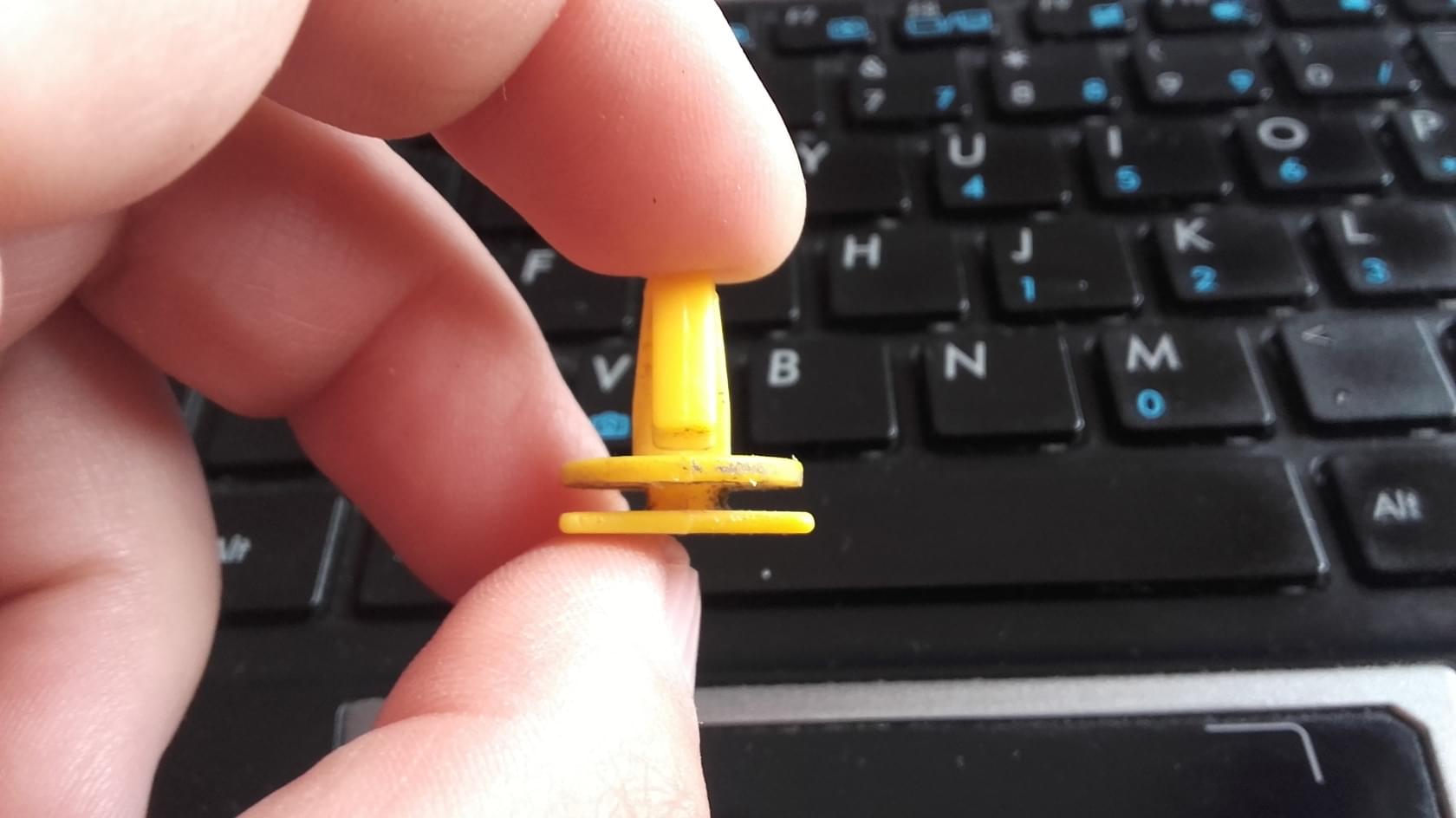

Oby były takie same w Pajero jak w Gallopie. Ja wcześniej zamówiłem prawie identyczne z uszczelnieniem, taką gumką. Niby wyglądały identycznie ale nie miały tych wcięć na końcach i wylatały z blachy :)21 . Są też takie co nóżka mocująca jest w drugą stronę, i też bedo wylatać bo w plastiku nie obkręcisz aby weszło dobrze - otwory masz owalne i muszą się wkładać odpowiednio.
