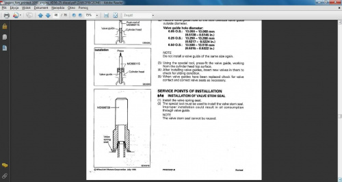

dobra warsztat uzupełniony o
i
dealer mitsu likwidował leżaki magazynowe :wink:
lizak dla tego co wie do czego to służy :)21

to 1 to przyrząd do nabijania uszczelniaczy zaworowych?
nie wiem jak w ropalu ale w benzynie trza było uważać żeby nie przebić uszczelniacza
lukas 78
Posty: 1716
Re: 4D56 nowe uszczelniacze zaworowe bez zdejmowania głowicy
Post autor: lukas 78 » wt kwie 01, 2014 4:50 pm
no to masz pół lizaka pierwszy to MD998729 :wink:

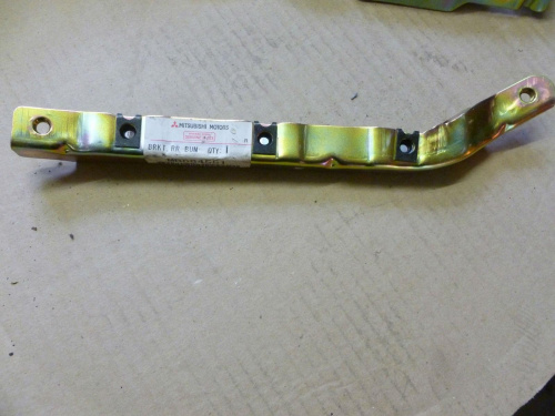

ps. z tematów mocno deficytowych udało mi się w końcu kupić nowe uchwyty kłów zderzaka tylnego w normalnych pieniądzach
wszystkie używane narożniki jakie widziałem miały zjedzone mocno albo już ich nie było wcale.
Cena ASO powala ,dorobić może i by się dało ale dłubanina straszna.
