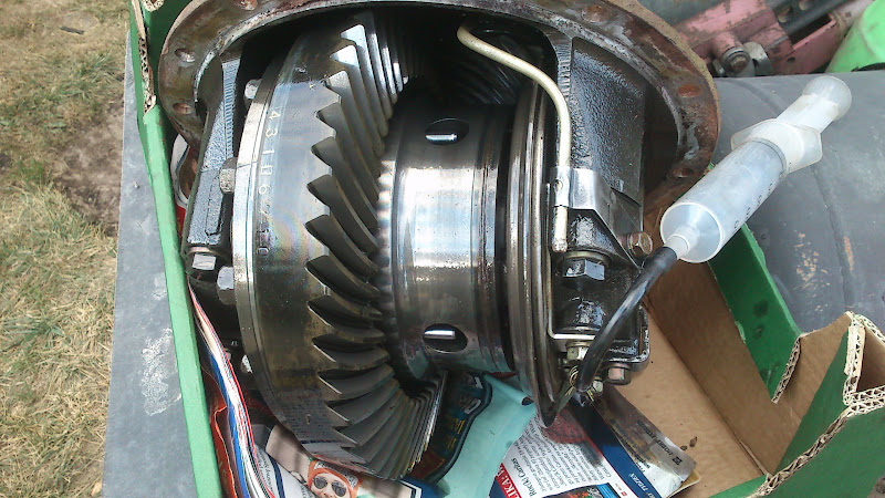

trafiła mi się półośka ale znowu zonk, parę razy słyszałem ze pochwy są takie same wszystkie a tu proszę, oba mosty od P2 z blokadą tylko różne umiejscowienie pierścienia ABSu, czy ktoś pomoże rozszyfrować? kosz satelitów też się różni, czy ktoś wie czy można zamienić samo przełożenie w takich różnych główkach ?
