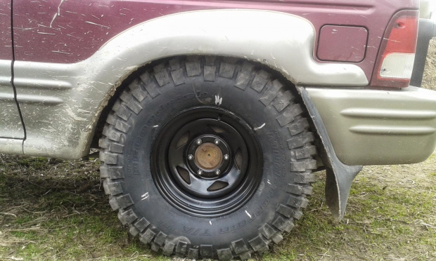

Ja mam w Hyundaiu 32/11,5 i na upartego po podcięciu 2cm przednich rogów kłów mogłem już jeździć śmiało bez robienia jakiegokolwiek liftu.

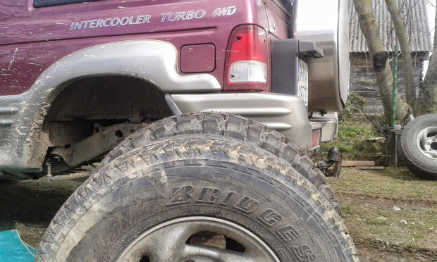

Radku, ateka zakładałbym jak najcieńszego czyli np. tego 9 aby w trasie zmniejszyć opory i spalanie - bo moim zdaniem AT w błocie nie robi. Takie mam teraz zdanie po założeniu MT.
MT mi tu tłumaczyli że lepsze szersze bo opona się lepiej rozkłada na małym ciśnieniu i robi większą powierzchnią styku - węższa będzie pod takim samym autem bardziej się zagłębiać.
Oponą o szerokości 11,5 taki dychawiczny 2.5 w błocie miota jak szatan. Zdarzyło się mi zapomnieć i ruszyć z dwójki na mokrej łące rzucając przy tym błotem dookoła. Mocy nam brakuje na długich stromych podjazdach gdzie potrzeba długiego i mocnego biegu by nie redukować - w terenie płaskim ma to już raczej podrzędne znaczenie. Dodam że mocy na podjazdach brakło mi i na AT-kach.

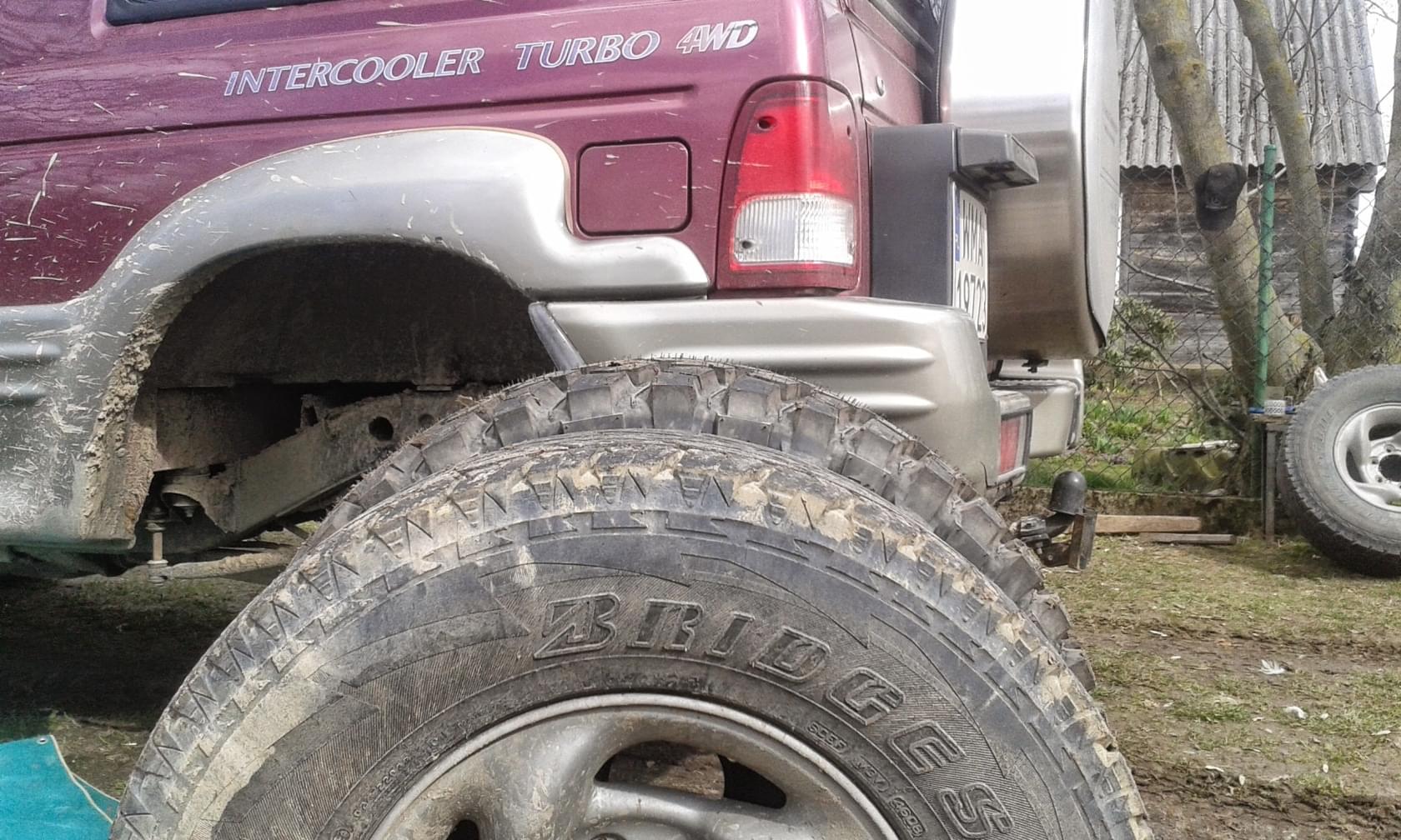

32 cale to 32 cale bez różnicy czy 15, 16 czy też 17 i wchodzi bez najmniejszego problemu.
Tu masz moje koło bez żadnego liftu przy oparciu max na odbojniku:
Nie mam zdjęcia, ale z przodu jak już kiedyś pisałem trzeba by było podciąć jedynie lekko sam kant zderzaka od spodu. Ja obciąłem niecałe 2cm i już można było jeździć :)2 .

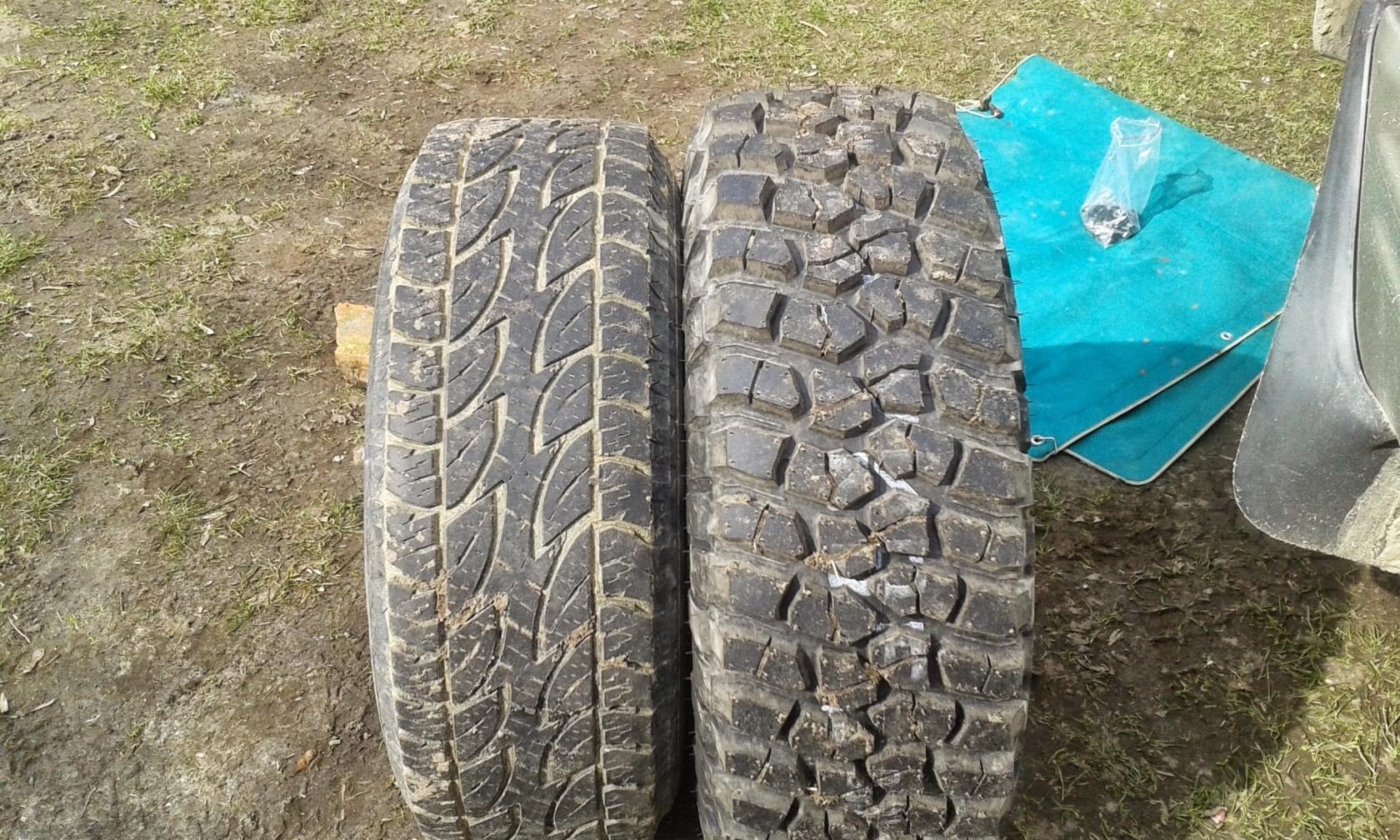

Na tych AT jest 7-8mm a wygląda to tak tylko dla tego bo na MT jest duuużo więcej bieżnika :wink: .
Jeździ znajomy na nowych BFG AT 31/10,5, jeździ też i to Galloperem na tegorocznych Duratracach ale to są AT i nieporównywalnie lepiej idzie byle jaki MT-ek od takich opon.
Powtórzę kolejny raz to co już kilkanaście razy pisałem. Jeśli ktokolwiek ma jakieś aspiracje ofrołdowe i zjeżdża z asfaltu choćby raz na miesiąc aby celowo polatać po błocku, to wtedy jedynym sensownym rozwiązaniem jest MT. To jest uniwersalna opona, na niej pojedziesz po asfalcie i da Ci trakcję w błocie - AT-ek da Ci jedynie złudzenie.
