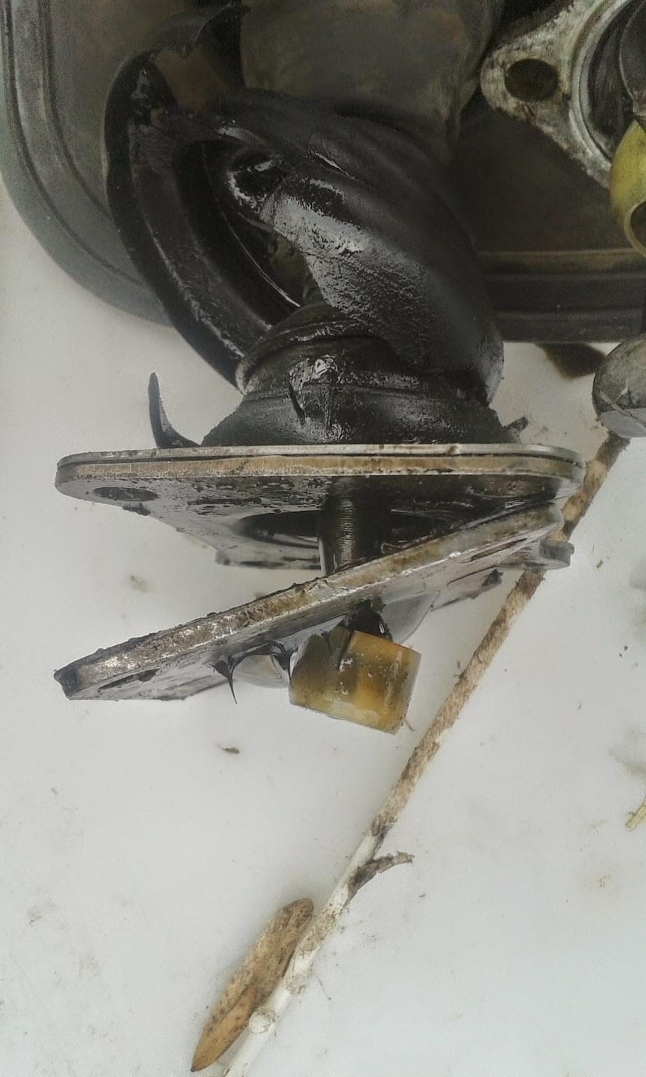

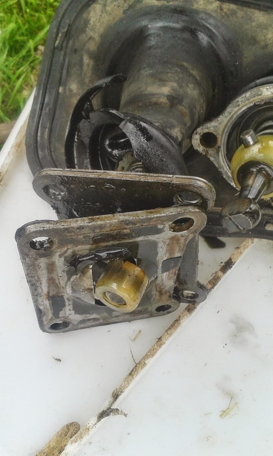

wełpa pisze:Szedłbym w dwóch kierunkach , pierwszy po dźwigni w kierunku wejścia do reduktora , plastikowa tulejka . A drugi może nawet pierwszy do przewitalni witaj.
ToTe:
ObrazekObrazek
Bez niej też wsio działa tylko przy ruszaniu dźwignią stuka, no i sama dźwignia ma większy luz.
Nie mniej rozbierałbym aby tam zajrzeć.

Czy tu brakuje tego plastiku?

Re: Pajero I zablokowana dźwignia napędów
Post autor: Marcingalloper » czw lut 18, 2016 8:49 pm
Jeśli to dźwignia napędów to u mnie tego nie ma.
Jest tylko na dźwigni biegów, a jak nie ma to pisałem wcześniej czym się to objawia.
