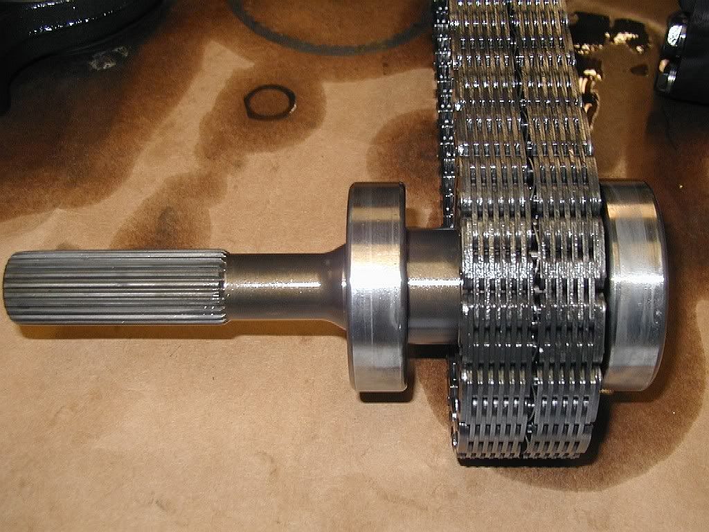

obawiam sie że to, to może być to :)21

pewnie masz racje. Kupuje się tylko łancuch czy razem z tym wałkiem? Wiesz może gdzie i za ile najlepeij kupić?

a jakby zajżeć przez korek wlewu oleju do reduktora ??
łańcuch widać tamtędy . :o tylko czy zerwany będzie jakoś wyrażnie
wisiał ??

jak ci się jescze do tego kontrolka nie zapala to moim zdaniem nie zasprzęgla przesuwka kółka od łancuch z kólkiem na wałku
i nalezy bardziej szukać w sterowaniu niż w przeniesieniu
zacznij od dobrania się do dzwigni od góry i zobacz czy prawidłowo pracuje dzwignia sterująca reduktorem
i tak wyjęcie skrzyni i odłaczenie i rozebranie reduktora cie nie minie chyba
ale nie wyrokowąłbym że to łancuch padł - najpierw były by symptomy wyciągniecia - przeskakiwanie, hałas etc
ja stawiam na sterowanie układem
a jakby co to sam reduktor z skrzynią rozdzielczą kupisz

reduktor a naped przodu ( lancuch ) nie ma nic wspolnego , stawialbym na dzwignie , przesuwke lub zebatke.

widzialem kiedys pojare z wymontowanym lancuchem .... i to bylo przyczyna braku napedu ... :wink:

bojach pisze:widzialem kiedys pojare z wymontowanym lancuchem .... i to bylo przyczyna braku napedu ... :wink:
Pewnie ktoś w nocy przyszedł i mi wymontował:)
