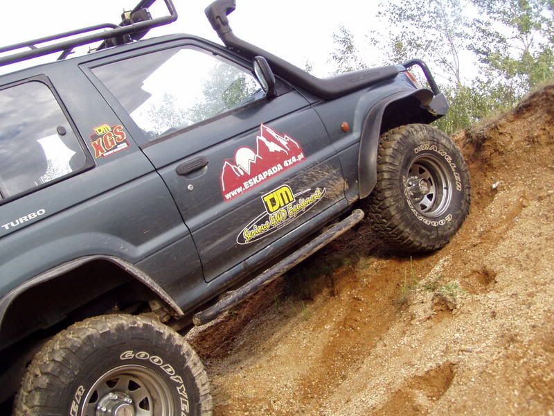

Opony wystają Ci poza obrys auta – to że się syf brudzi to pal licho ale możesz spod kół wyrzucić kamień który trafi Ci w szybę lub trafić błotem, kamieniami w osobę robiącą zdjęcia … generalnie nie ma manie poszerzeń jest mało komfortowe i mało bezpieczne
Zmotaj sobie albo wersję nisko budżetową czyli pas transmisyjny w deseń tej co mam na swoim która wersją nisko budżetową niestety nie była :)21
Moje poszerzenia maja plus 110 mm

Jedna i druga wersja jest prawie taka sama to jest pas o szerokości 6 lub 11 cm i to jest pas – tylko że prawie czyni różnice. Wersja wysoko budżetowa ma tą zaletę nad pasem że montuje XL razy łatwiej bo jest przystosowana do montażu w nadkolach a nie do napędzania maszyn rolniczych. Jest miększa elastyczniejsza i nie wyłażą z niej nici. Ponadto jest 4 razy lżejsza i montując ja na kilka blachowkrętów o wiele ciężej ją zgubić w lesie.
Pamiętam ile SuziXL kombinował w GR z pasem transmisyjnym ot tak jak PACER nie dało się tego przykręcić trzeba było płaskownikami mocować … no ale jego poszerzenia kosztowały 250 zł a moje 800 zł :)21
