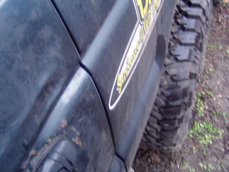

Mangelsy po roku w terenie zaczynają lekko mieć rdzawe punkty
jakoś słabo je zabezpieczali

Mangels lekko rdzewieje, ale po dwóch czy nawet jednym sezonie można go oczyścić i pomalować na nowo. Pękanie, gięcie się felg w terenie to raczej temat marginalny. Ja używam mangelsów na jednym aucie, a alufelg Enkei na drugim, alufelga lżejsza - co dość ważne. W sumie ładnych parę lat w terenie na alusach przejeździłem i nigdy nie uszkodziłem. Opony - tak, ale nie felgę, m.in dlatego że zawsze dobieram oponę do felgi tak, żeby jej bok chronił rant felgi.

w mangelsie nie byłoby rdzy jakby wiecznie błota nie było na tej feldze

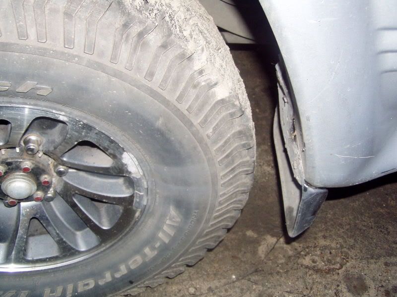

jak złożysz nalewki BFG to są one wieksze niz 31"i do tego założysz 8'ET-25 lub 8,5'ET- 30 felgi to będzie Ci trzeć na wykrzyżach i przy hamowaniu , trzeba bedzie podkręcać drążki i sie zacznie . Załóż opony na felgi 7" ET 10 i będzie git nie wyglądaja żle . Możesz jeszcze poszukać 7" ET-8 tez chodzą dobrze
Felga szersza od 7" bez liftu będzie trzeć .

Czy przy standardowych AT 31x10,5 (nie nalewane) na feldze et-20 (-25)
będzie obcierac ? Narazie nie chcę bawic się w jakiekolwiek przeróbki
(podnoszenie, podkręcanie budy itp). Na forum ktoś podawał max. ET-30,
ale obawaim się, że to już może byc faktycznie na styk.
Po Waszych wypowiedziach bezpieczny zestaw (bez motania):
Opona BFG A/T 31/10,5/15 z max ET - 20 na 7-8" feldze ? - tak ?
I tej wersji się trzymamy ? :-)
pzdr.

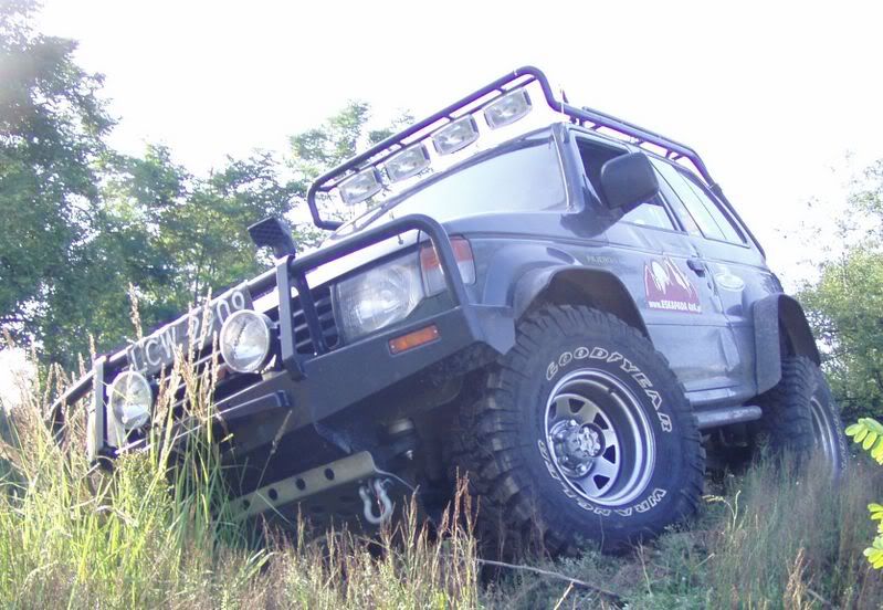

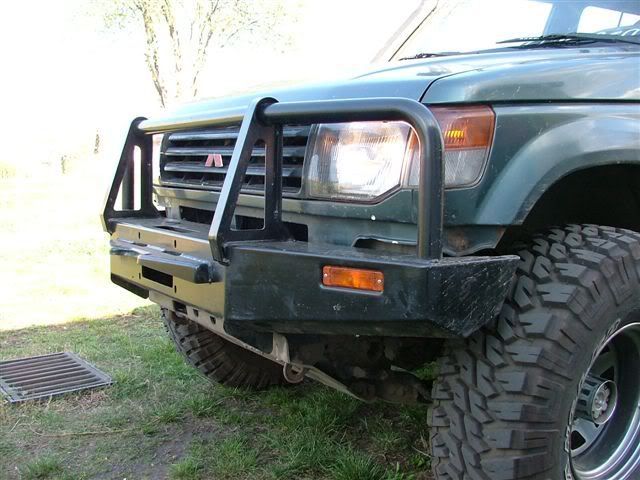

Post autor: Eskapada » pt sty 25, 2008 9:41 am
Pytanie zasadnicze której generacji jest to Pajero ?? Jeśli to jest II czy mam seryjne poszerzenia nadkoli??
Kolejne pytanie to jakie masz plany związane z tym autem ?? Jakie opony planujesz docelowo i ile chcesz na to przeznaczyć ??
Pajero II . W moim aucie montaż Felga DOTZ ET -30 plus opona 33x12,50 wymusiła dużo modyfikacji:
Lift zawieszenia TJM XGS Suspension lift + 2” body lift plus 50 mm. Widok z boku
Niestety 2x lift to za mało ponieważ nie dało się skręcać kołami, koniecznym było podcinanie przednich nadkoli
Body lift to szpary miedzy zderzakami a nadwoziem – trzeba przenosić mocowania zderzaków. Ponadto widać jak wystaja koła poza obrys auta
Koła w takim zestawie wystają 10 cm poza obrys auta. Przy progach jest około 15 cm. Koniecznym jest montaż poszerzeń nadkoli.
Efekt końcowy auto do upalania w Międzyzdrojach, Międzygórzu czy innych kurortach :)21
Post autor: Eskapada » pt sty 25, 2008 10:00 am

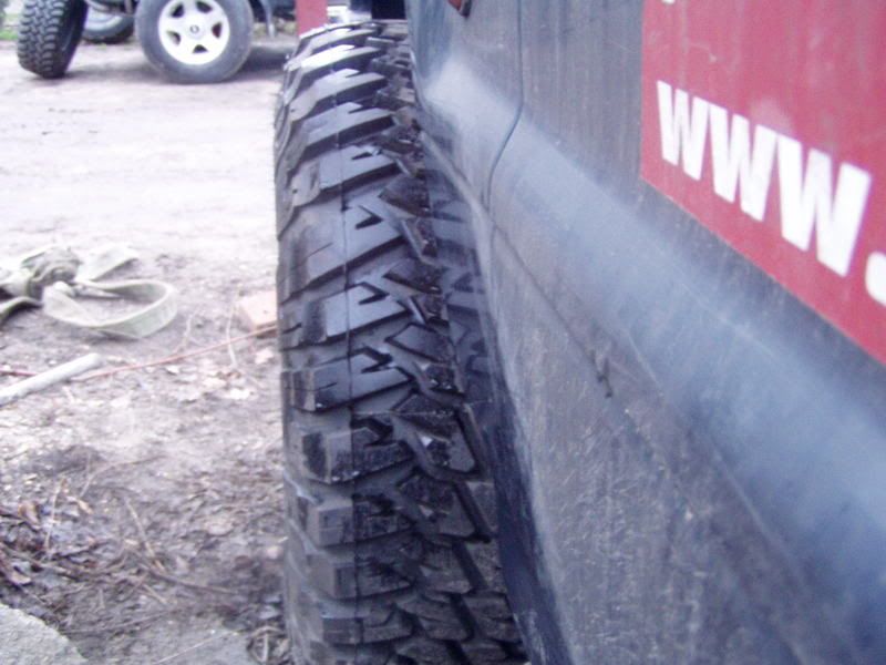

do Pajero II można zanabyć felgę Mangels ET -25 lub DOTZ ET -25 / -30 zamontować oponę 31x10.50 i nie będzie tarła od nadkola pod warunkiem że drążki skrętne będą lekko w granicach rozsądku podkręcone
ALE
Felgi z ET -20 do -30 maja szerokość 8 cali lub jak DOTZ 8,50 montaż na taka felgę opony o szerokości 10,50 to bubel techniczny :)3 W teren taki zestaw się nie sprawdza ponieważ rant felgi nie jest chroniony przez oponę. Tutaj jest zdjęcie opony 12,50” na feldze 8,50”
Tak wygląda opona 10,50 na seryjnej feldze 7 cali .
