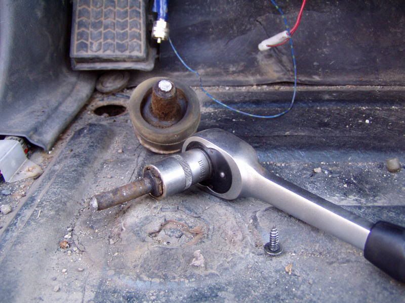

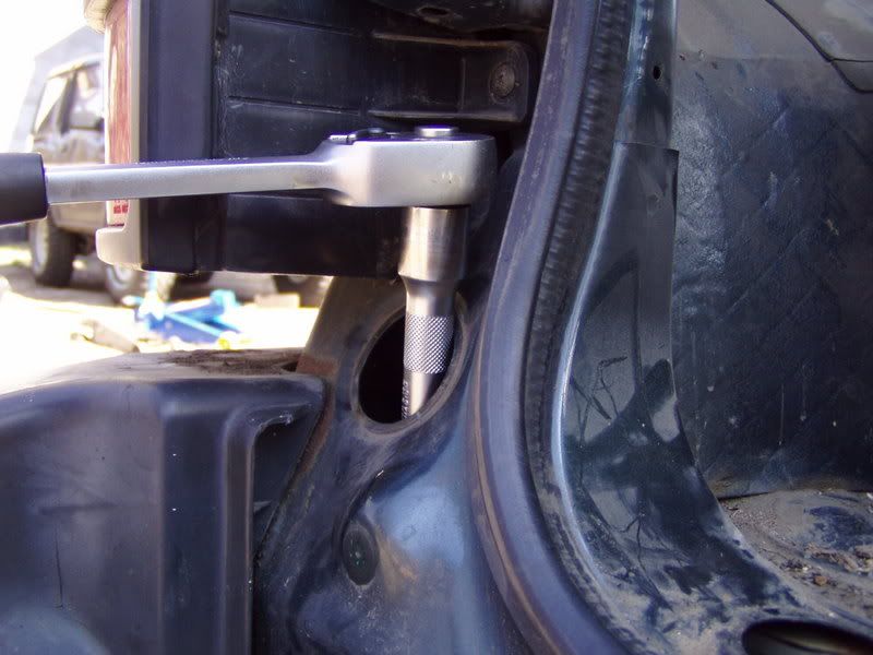

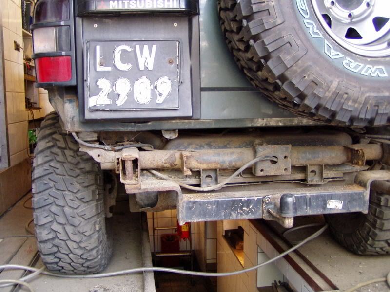

Post autor: Eskapada » wt maja 06, 2008 7:30 am
odkręcamy sruby :)2
lub ukręcamy śruby :)21
montujemy dystane
mamy problem z dzwigniami zmiany biegów
przekładamy zderzaki wyzej
i mamy lansowóz gotowy

Ja tam problemu z dźwigniami nie miałem bo mam automata hehe, a reszta tak jak na fotkach

no jak widzisz na zdjeciach Eskapady to masz 5 w gore i jest tak sobie :)
