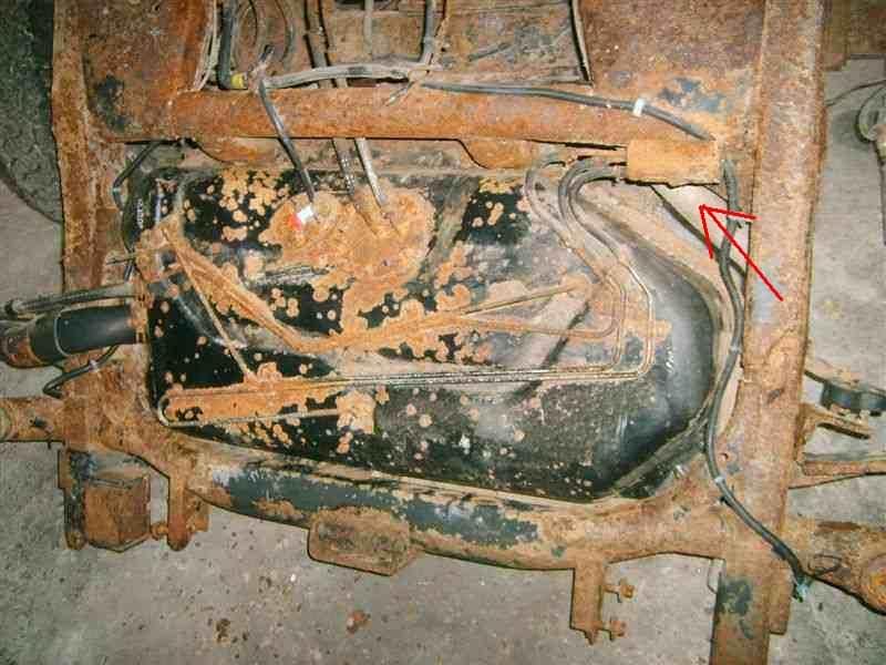

Zbiornik paliwa - odpowietrzenie.
Przemy
Posty: 923
Post autor: Przemy » sob sty 10, 2009 5:08 pm
Zgniły króćce wychodzące z tej puszki.
Mogę jej się pozbyć? albo jakoś to zastąpić?
ps. to nie moja rama ani zbiornik ;] (foto zapożyczone)

Re: Zbiornik paliwa - odpowietrzenie.
Post autor: Adas » sob sty 10, 2009 6:14 pm
to system odpowietrzania zbiornika , u siebie wszystko to wyciąłem i zalutowałem ,nic się nie dzieje , jeden z tych plastikowych zbiorniczków wykorzystałem do odpowietrzenia tylnego mostu i wyprowadziłem w tylny słupek .
Post autor: Przemy » sob sty 10, 2009 6:51 pm
@Adas a gdzie tam masz plastikowy zbiorniczek? bo ja to wszystko mam metalowe i przegniło.
Post autor: rort_ » sob sty 10, 2009 10:37 pm
Dokładnie tak jak @adas pisze. Nic się nie stanie jak sie tego pozbędziesz. Przynajmniej syfu nie będzie trzymało na górze i bedzie łatwo spłukać....
Post autor: ernil » sob sty 10, 2009 10:43 pm
Przemy pisze:@Adas a gdzie tam masz plastikowy zbiorniczek? bo ja to wszystko mam metalowe i przegniło.
Patrzac na ogolny rozklad zwlok ze zdjecia, to obstawiam, iz plastik rowniez sie rozlozyl :)21
Post autor: BooBoo » ndz sty 11, 2009 8:53 pm
połączyłem to wszystko w kupe i wyprowadziłem jednym wężykiem, robi dugi rok.
nie ma się co pieścić.
Post autor: Eskapada » ndz sty 11, 2009 10:26 pm
bez tej puszeczki auto jechać będzie, zbiornika paliwa nie powinno wessać - nie mniej jednak może śmierdzieć paliwem w kabinie bo to jest pochłaniacz oparów paliwa 8)
Jego usunięcie na pracę starego diesla nie powinno mieć znaczenia ale w benzynowych silnikach może zwłaszcza nie biegu jałowym
Post autor: Przemy » ndz sty 11, 2009 10:58 pm
@eskapada a przerabiałeś to jakoś? Czy masz jeszcze całe?
Post autor: BooBoo » pn sty 12, 2009 10:58 am
Eskapada pisze:bez tej puszeczki auto jechać będzie, zbiornika paliwa nie powinno wessać - nie mniej jednak może śmierdzieć paliwem w kabinie bo to jest pochłaniacz oparów paliwa 8)
W moim rechocie nie wpływa, zresztą pojęcia nie mam jak on powinien pracować, w związku z czym skoro sie jeszcze nie "zaterł na jamen" to chyba spoko jest.
