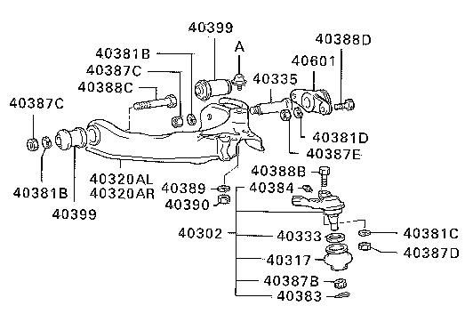

Czy do wyjęcia śruby nr 40335 potrzebny jest jakiś ściągacz? Macie jakaś konkretną rade aby ją wyjąć?

Post autor: Videlec » czw cze 11, 2009 8:57 am
Coś piszą o specjalnych narzędziach ale na rysunku są raczej dwa "zwykłe" klucze...

Post autor: Przemy » czw cze 11, 2009 2:32 pm
z jednej strony to tak zwykly ale z drugiej str jest zamiast zwyklego łba, wieloklin do ktorego przychodzi drążek.

Videlec pisze:Coś piszą o specjalnych narzędziach ale na rysunku są raczej dwa "zwykłe" klucze...
No specjalnym narzędziem jest tu to coś oznaczone numerem MBblablabla. Jak trochę pomyślisz, to sam takie coś se zrobisz z rurek odpowiedniej grubości, śruby, nakrętki i troszki grubej blachy bądź odpowiedniej podkładki..
