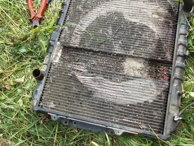

Jak w temacie - w Pajero bardzo mocno przeszkadza mi fakt, iż wentylator pracuje kilka centymetrów od chłodnicy. W ciągu ostatniego roku wymieniłem 3 chłodnice. Każda została uszkodzona przez wiatrak wentylatora. Ole ile mógłby chłodnice za 120 zł to skalkulować w kosztach hobby to 3razy musiałem wracać na sznurku do cywilizacji a to już jest mało zabawne
Czy ktoś z kolegów przymierzał się do takiej przeróbki ?? spotkał się w sieci z opisem ??

wiatraki od wiskozy bywają różne , z różnym przesunięciem w stronę chłodnicy , może masz nie od tego modelu .
Mi raz się zdarzyło ,że wiatrak przerysował chłodnicę , ale poksilina i proszek do chłodnicy zawsze działa, tu fotki z akcji w terenie :D dodam ,że wiatrak wkręcił się przez to że przód maił ostry kontakt z drzewem.
http://picasaweb.google.com/adam.babkie ... 0879707218

właśnie miałem iś do auta i zrobić zdjęcie obrazu jace problem ale już nie muszę. Dzięki Adaś za zdjęcie.
@ tak kolego kzh wygląda chłodnica jak się ma sprawne wisko i jeździ po wodzie czy nawet głębokim błocie. Każda moja chłodnica zanim wybuchła do końca miała okrągły ślad po wentylatorze

no to faktycznie do jazdy po gestym blocie tylko elektryk.
