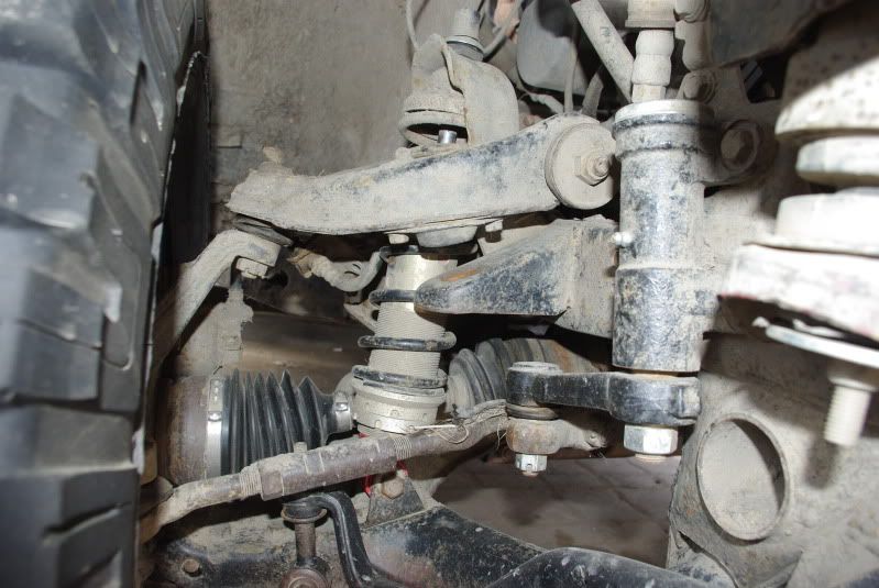

Drążki skrętne nowe, wzmocnione nie dają liftu. Jest to nie możliwie ze względów konstrukcyjnych. Wzmocnione drążki HD montuje się min po to aby auta nie siadało po obciążeniu auta wyciągarką.
Nie zgadzam się z Przemym, że jak się nie ma wyciągarki ani zderzaka stalowego to wystarczy podkręcić drążki. Największą zaletą drązków HD jest ,, większą twardość '' tzn że jadąc po wyjebach przód nie pracuje tak miękko jak na seryjnych drążkach. To znaczy że nierówności poprzeczne można pokonać szybciej a wahacze nie będą dobijać o odboje.
Tak wygląda zawieszenie w Pajero II.
Wyraźnie widać wahacz dolny oraz wahacz górny. Każdy z nich ma gumowy odbój. Pomiędzy nimi jest ogranicznik skoku. Widać że drążki są tak ustawione że koło ma identyczny skok góra / dół. Między gumowymi odbojami a ogranicznikiem jest po około 4 cm z każdej strony. Więc ile można podnieść auto ?? właśnie max 4 cm i górny wahacz oprze się nam nam gumowym odbojnkiem o ogranicznik skoku. I wyglądać to będzie mniej więcej tak:
Tak podkręcone drążki ograniczają skok koła w dół co moim zdaniem jest bublem technicznym. Kompromisem jest ustawienie wahaczy w takiej pozycji aby górny miał 1/4 zakresu pełnego skoku a dolny pozostałe. Aby poprawić trochę skok i zachować maksymalny lift można podciąć odboje jak na poniższym zdjęciu
