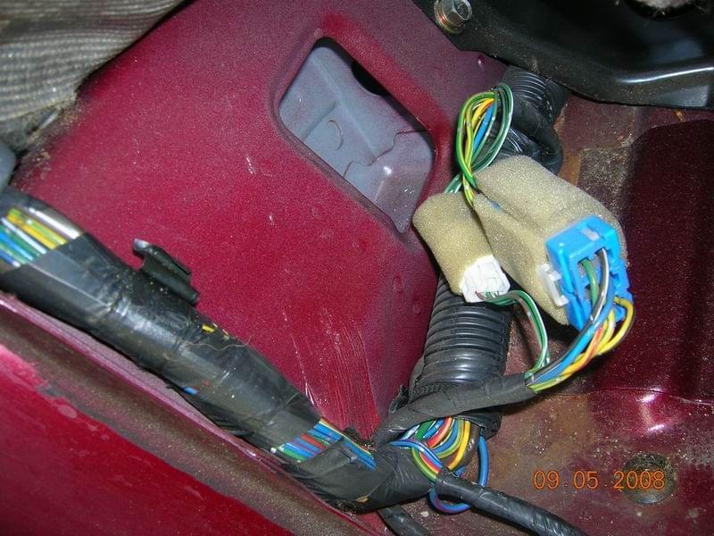

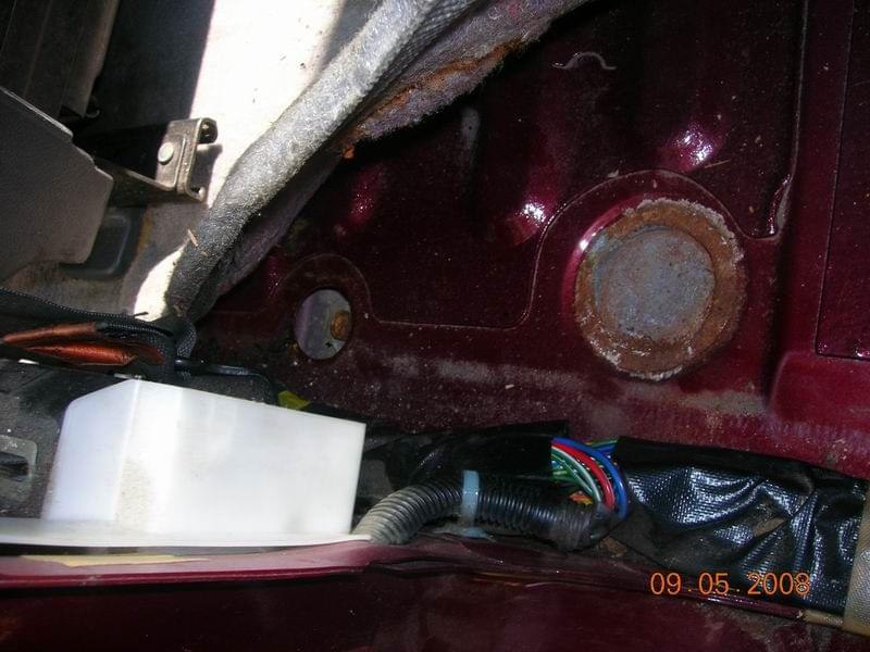

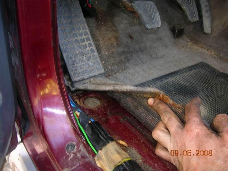

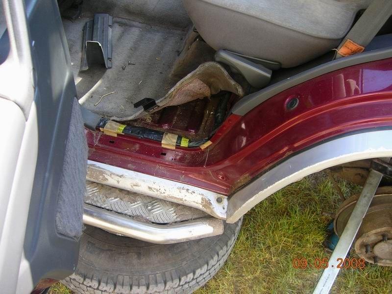

Lokalizujemy śruby mocujące budę do ramy. Pamiętaj że zabierasz się do odkręcania śrub które często maja po 20 lat, zatem może nie być łatwo, niektóre trzeba będzie po prostu uciąć szlifierką.
Śruby są:
1 z przodu w komorze silnika
2 prawie pod pedałem gazu
3 środkowy słupek
4 "pod kanapa"
5 bagażnik kolo mocowania pasa
6 tylni słupek
Oczywiście to dotyczy długiego PII w krótkim jest mniej śrub.
Dla osób które nie wiedzą gdzie są śruby najłatwiej jest spojrzeć pod budę a będzie je widać. Jeśli jeszcze to nic nie pomoże to oto parę fotek:

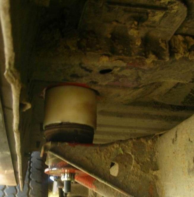

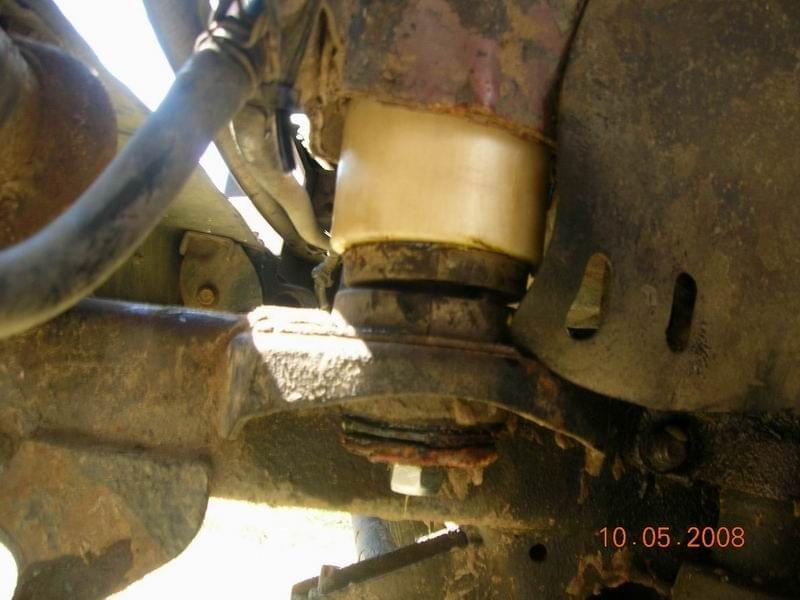

Gdy odkręcimy wszystkie śruby, bierzemy lewarek, kawałek deseczki (aby nam lewarek nie wszedł do środka budy 8) ) i podnosimy budę do góry. Dla łatwiejszej pracy możemy użyć dwóch lewarków.
Jeśli wszystkie śruby są już wyciągnięte, buda podniesiona, to wkładamy dystanse, śruby, oryginalne gumowe podkładki. Dobrze jest przy składaniu wszystkiego nie żałować smaru, będzie dla potomnych :)21
A tak wygląda zamontowana podkładka.

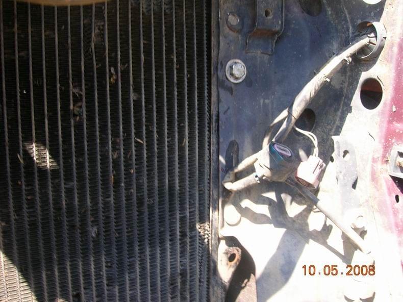

* obniżyć chłodnice o wartość danego liftu (chłodnica jest mocowana do budy i jej osłona oprze nam się o wiatrak), dla leniwych wystarczy zdjąć obudowę wiatraka,

Obniżenie chłodnicy
Ja chłodnicę obniżyłem poprzez wybicie starych śrub z budy oraz nawiercenie nowych otworów poniżej starych o wartość lifu. Sama chłodnica nie przechodziła rządnej ingerencji.

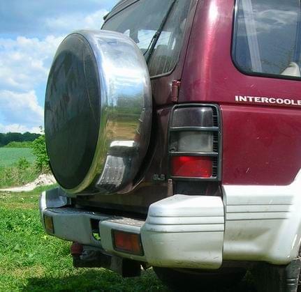

Kosmetyka. Podniesienie zderzaków:
Po podniesieniu budy, powstają nam przestrzenie między karoserią a zderzakami co brzydko wygląda.
Zaczynamy od odkręcenia 4 śrub mocujących dolną osłonę silnika, mi udało się odkręcić tylko jedną, resztę urwałem co skutkowało później rozwiercaniem i ponownym gwintowaniem.
Następnie odkręcamy zderzak, po 2 śruby na stronę , klucz 17-ka
Kto ma spryskiwacze reflektorów, to musi rozpiąć wężyki i dopiero zderzak możemy oddzielić od całości:
A tu bez zderzaka
Ukazują nam się nasze mocowania naruszone rudą , są dość lekko przyspawane do ramy, musimy zeszlifować spawy szlifierką , ewentualnie delikatnie podciąć aby je oddzielić, wcześniej możemy złapać sobie odległość otworów mocujących zderzak od np. ziemi:
I już mamy mocowania osobno:
Rama bez mocowań, czyścimy miejsca spawu bo tam będziemy wspawywać przerobione mocowania:
Czyścimy mocowania w miejscu spawu i wspawujemy przedłużenia ( ja wspawałem ocynkowane łączniki z blachy ok 2-2,5 mm bo akurat tylko to miałem pod ręką, a po za tym będę robił zderzaki stalowe więc jest to chwilowe, kto boi się że nie wytrzyma może oczywiście wspawać coś masywniejszego ale wydaje mi się że nie ma to większego sensu)
Tak wyglądają przedłużenia po przeróbce:
TERAZ BARDZO WAŻNA RZECZ, BĘDZIEMY SPAWAĆ NA AUCIE WIĘC MUSIMY ODŁĄCZYĆ AKUMULATOR/Y !!!!!
Początkowo przymierzamy , otwory zderzaka ustawiamy o 5 cm wyżej i łapiemy tylko punktowo
Punktowo dlatego aby zrobić pierwszą przymiarkę i ewentualnie wnieść korekty:
Jeżeli nie trzeba poprawiać to można przyspawać mocniej, spawy szlifujemy i można obmazać jakimś gównolitem, aby nie rdzewiało.
Przykręcamy zderzak i cieszymy się pięknym wyglądem :)21
Po zamontowaniu dolnej osłony silnika zostaje nam 5 centymetrowa szczelina między płytą a zderzakiem:
a wspawałem w to miejsce również łącznik , ale długi , jest przyspawany do wykonanych przedłużek co je sporo wzmocniło, zapomniałem zrobić fotki ale jeszcze dodam.
Na zderzaku można śmiało stanąć i nic się nie gnie , tylny zderzak robimy podobnie z tym, że tam jest więcej zabawy bo więcej mocowań, też dodam fotki jak to wyszło, kończył się weekend i już nie strzelałem fot tylko robiłem w pośpiechu.

Gdybyś dał radę dokładniej opisać obniżenie chłodnicy, bo nie bardzo kumam o co chodzi z tym przełożeniem mocowań niżej.
Z tego co patrzyłem u siebie to w budzie jest otwór a z tyłu dospawana nakrętka i nie wiem co tam przełożyć.
Czy do wywiercenia nowych otworów trzeba spuszczać płyn i wyciągać chłodnicę, czy da się ją tylko odsunąć i podejść jakoś wiertarką?
U mnie chyba z jednej strony chłodnicy wystają szpilki pod nakrętki ,a z drugiej są otwory na śruby

ja zrobiłem z chłodnicą tak:
Odkręciłem chłodnice wraz z obudową i odsunąłem maxymalnie na wiatrak. Płynu nic nie ruszałem bo nie było potrzeby.
Tak to wygląda.
U mnie były 4 wciśnięte śruby i przykręcane to było od strony silnika.
Jednak widzę po foto że wykorzystałem dolne oryginalne + wywiercenie dziury w chłodnicy a u góry zrobiłem nową dziurę w budzie i przykręciłem przez oryginalna w chłodnicy.
Chłodnicy nie wyciągałem. Po zdjęciu grilla dało rade dojść tam wkrętarką.

Przemy pisze:
Racja !!!! :)2
Zapomniałem że jak nie od tylca to od przodu można spróbować :)21 , już wszystko wiem też rozwiercę od strony grilla :)2

Kolego ze tak sie zapytam a tylni zderzak tak samo podniosles jak przedni ?? :wink:
GG: 4883455
KML1
Posty: 825
Lokalizacja: Warszawa/Natolin
Re: Lift Budy 2" ~ 5cm / BodyLift Pajero II / foto
Post autor: KML1 » wt kwie 06, 2010 8:26 am
PAJERO Driver pisze:Witam
Na tej samej zasadzie, czyli dospawanie przedłużonych mocowań, z tyłu nic nie odcinałem zostały tylko dospawane przedłużki.

Tak wygląda tył po podniesieniu:
By kml1, shot with Canon PowerShot A60 at 2010-04-06
Zapomniałem napisać że z tyłu albo trzeba przespawać Solidnie tylny zaczep, albo po prostu podciąć tylny zderzak jak ja to zrobiłem.
Robiłem na szybko i trochę żałuje że wyciąłem to całkiem, mogłem tylko trochę podciąć , zawsze to jakieś usztywnienie dla konstrukcji zderzaka, ale nic nie stoi na przeszkodzie aby tam znowu wspawać lub wnitować jakiś łącznik.
Poniżej foto jak pozbyłem się przestrzeni powstałej po podniesieniu zderzaka, między zderzakiem a osłoną silnika.
W szczelinie widać przedłużenia mocowań , do miejsc gdzie są oznaczone na czerwono wspawałem długi poprzeczny łącznik.
Zaślepił on przestrzeń i przy okazji wszystko usztywnił.
Całość wygląda tak:
