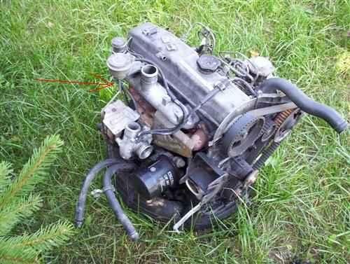

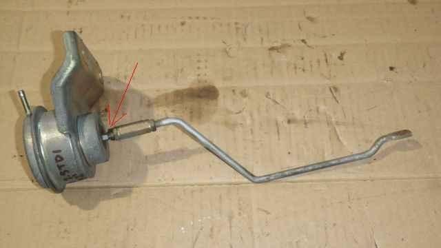

Przemy
Posty: 923
Re: Rodzaje turbin do 2,5 td
Post autor: Przemy » pn kwie 19, 2010 5:08 pm
Kto mi może powiedzieć czy występuje tu (zaznaczone strzałka :)21 ) śruba rzymska? W większości samochodów widziałem że jest, u mnie wydaje mi się że nie było i na tym foto silnika też wydaje mi się że nie ma :o
A turbina idzie jednak do regeneracji i nie chciałbym aby znów się zjeb.ła.
[J. Piłsudski].
gg1196424

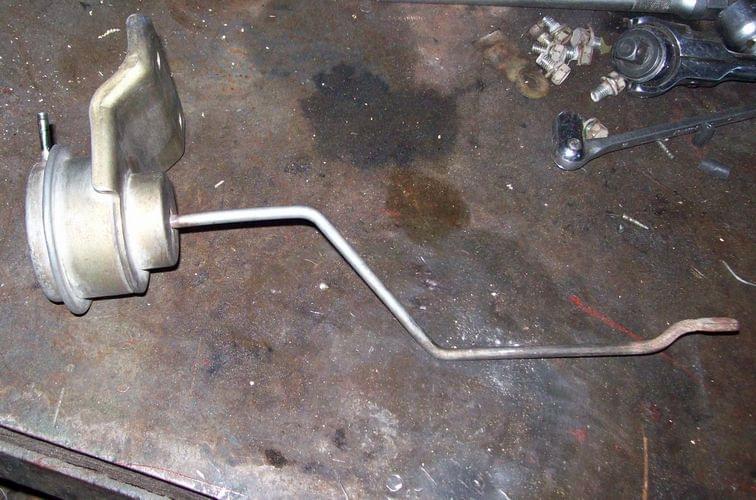

Kajen
Posty: 3050
Lokalizacja: Tychy/Rawa Maz.
Post autor: Kajen » pn kwie 19, 2010 5:21 pm
Jest. Na 100 %.
Nie wyrazne na tym zdjeciu ale tego dokladnie potrzebujesz :
EDIT:
Dobra, poswiecilem sie i poszedlem jeszcze raz do garazu:
EDIT2:
Wniosek z tego ze lewy gwint jest na patyku :)21

Przemy pisze:Kto mi może powiedzieć czy występuje tu (zaznaczone strzałka :)21 ) śruba rzymska? W większości samochodów widziałem że jest, u mnie wydaje mi się że nie było i na tym foto silnika też wydaje mi się że nie ma :o
klimatyczne zdjęcie...
Przemy
Posty: 923
Post autor: Przemy » śr kwie 21, 2010 11:37 am
zapożyczone z alledrogo :)21

Przemy
Posty: 923
Post autor: Przemy » śr kwie 21, 2010 7:24 pm
powiedzcie mi jak to jest??
Bo wg tego nie ma regulacji (śruby rzymskiej) w tym czujniku. Nawet patrząc na długość od zagięcia do "puszki"
[J. Piłsudski].
