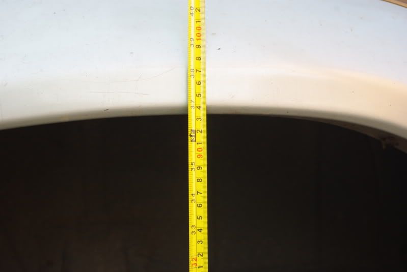

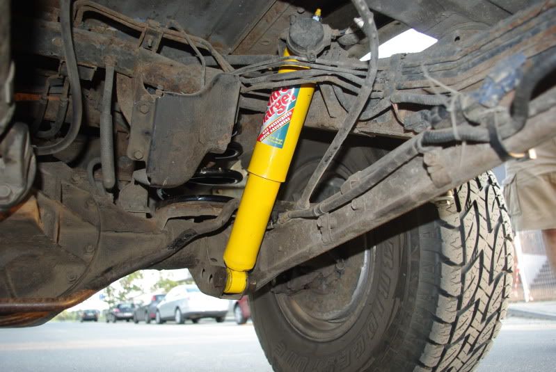

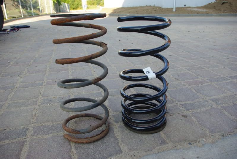

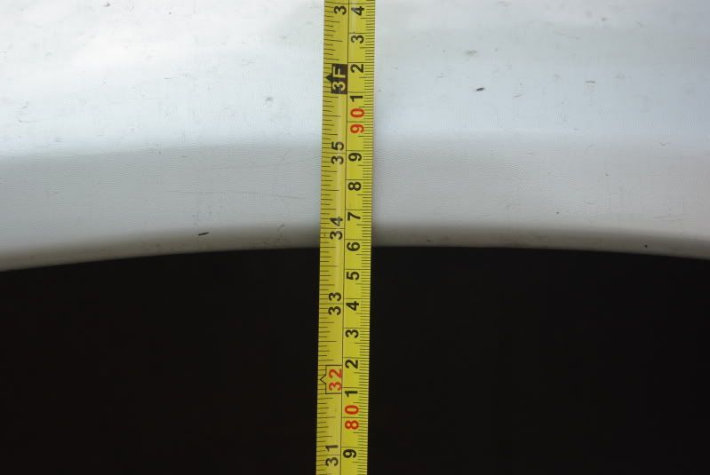

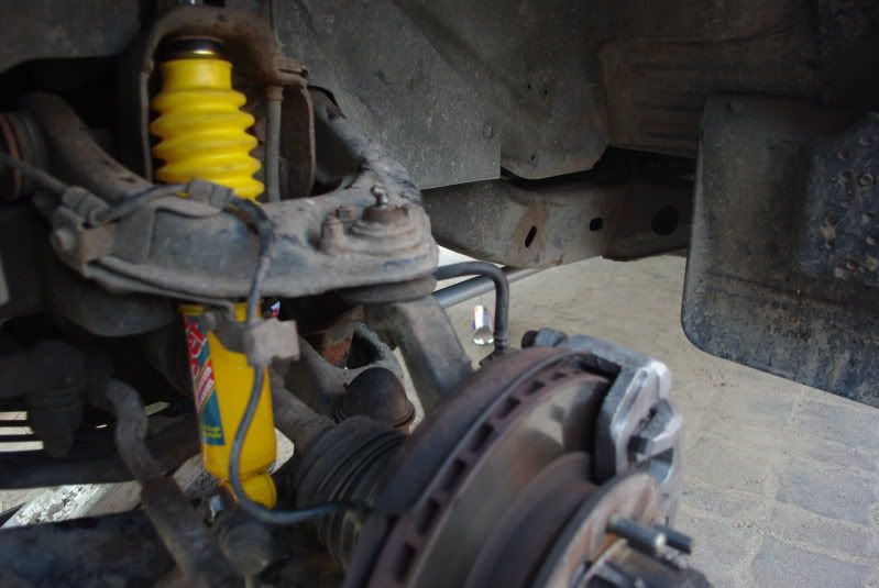

Tydzień temu na 12 godzin przed wyjazdem na Ukrainę montowałem zestaw Old Man Emu w Pajero V20 SWB.
Identyczna długość w stanie wolnym oraz widoczna różnica w konstrukcji sprężyn widoczna jest gołym okiem.
Pomiar przed montażem. Bez body lift na oponach 31 wysokość do nadkoli 34 cale.
Po montażu
Pomiar po montażu. Bez body lift na oponach 31 wysokość do nadkoli wzrosła z 34 cali do 37

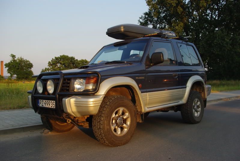

Auto gotowe do wyjazdu. Zdjęcia przed i po montażu były robione w aucie gotowym do drogi czyli bez pasażerów ale załadowanym już
Niestety żadne zdjęcia nie pokarzą jak dobrze to zawieszenie robi

Ja w swoim aucie miałem sprężyny od Patrola + amortyzatory Rancho RS9000. Potem zestaw Ironman potem TJM teraz mam hybrydę Trail Master + TJM + KONI + AFN
Porównaj zdjęcie Ironman i OME zobacz na dolny ( de facto górny ) progresywny odcinek owych sprężyn. Ironman to seryjna sprężyna tyle, że z grubszego drutu. Old Man Emu to całkiem inna sprężyna. Inna jazda inne wybieranie nierówności ...freebike pisze:Ironman i oryginał
